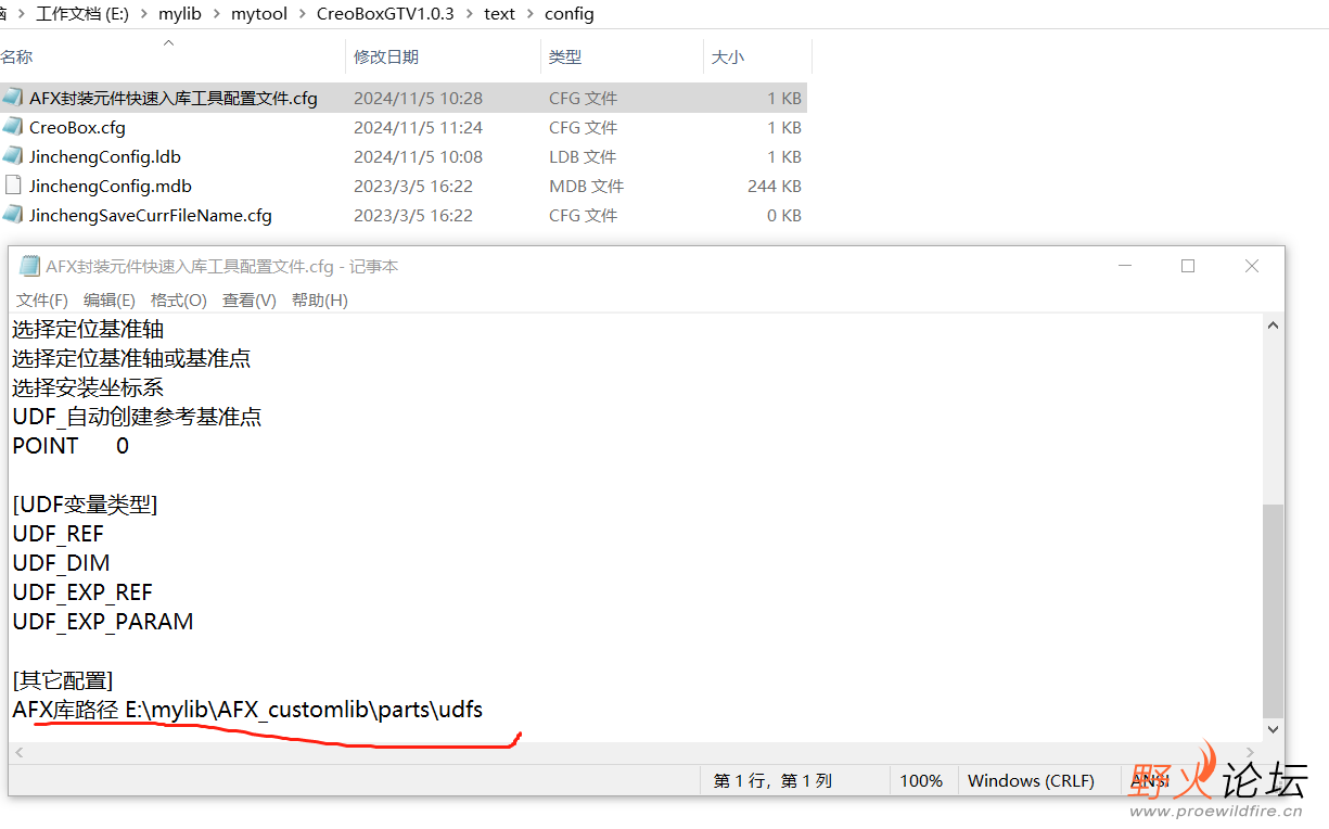

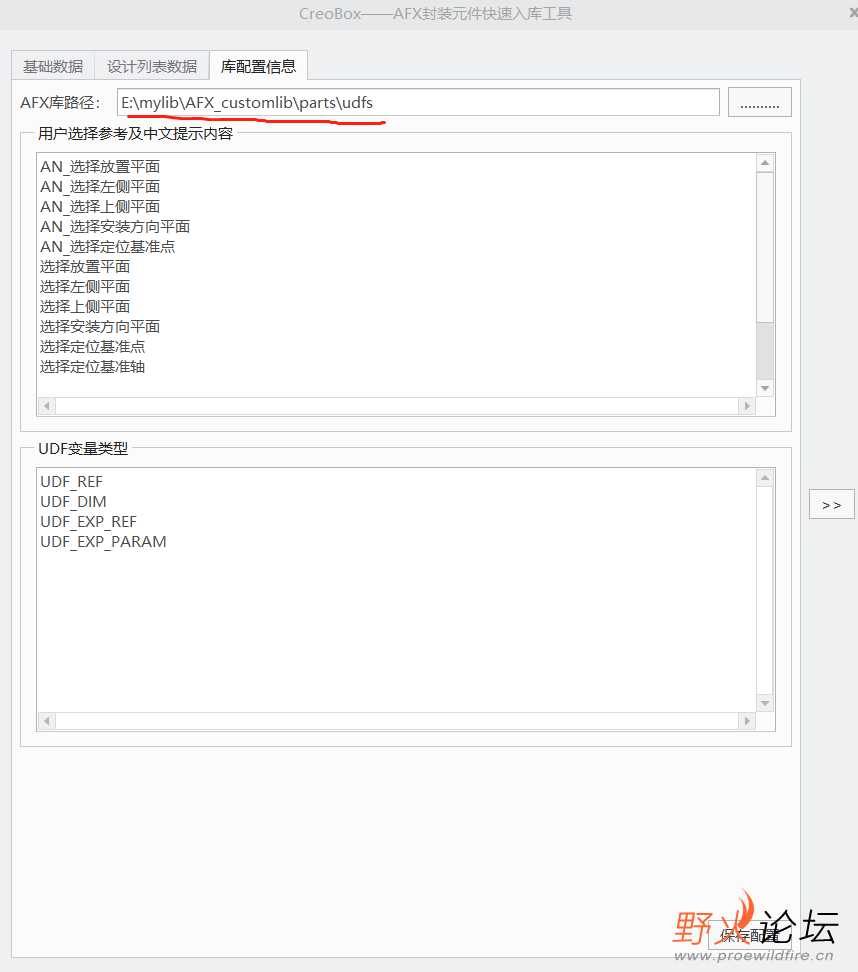

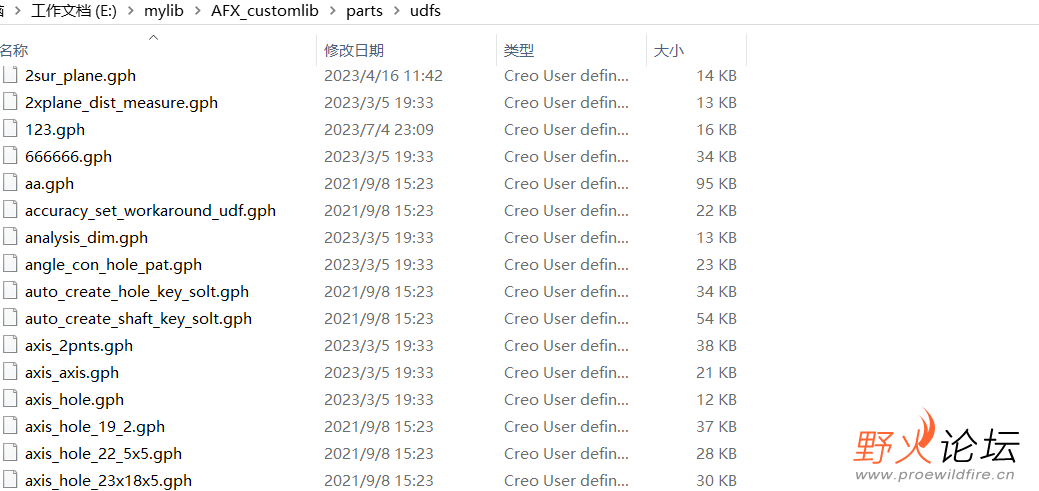

 楼主| 发表于 2022-2-11 11:36 | 显示全部楼层
c104zhujian 发表于 2022-2-9 01:00
你好,我也遇到这个问题,请问怎么解决的啊?能教教我吗?谢谢啦
设置udf的目录,在插件的目力里面可以找到配置文件,修改相应的地址,在使用的时候要先选择装配体,然后才能选udf
60

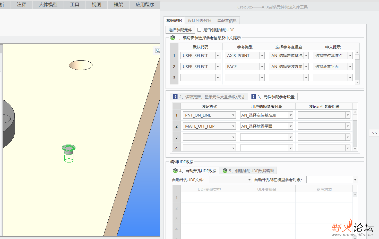

发表于 2022-5-8 20:48 | 显示全部楼层
jd501 发表于 2022-2-11 11:36
设置udf的目录,在插件的目力里面可以找到配置文件,修改相应的地址,在使用的时候要先选择装配体,然后 ...
老哥您好,可以描述具体点么,我修改了CreoBoxGTV1.0.3\text\config
里的“AFX封装元件快速入库工具配置文件.cfg”以及“CreoBox.cfg”文件中的路径 但是用udf的下拉菜单还是没有可选的udf,另外一点击生成文件是提示没有专业授权码C:\Users\12810\Desktop\QQ图片20220508204722.png

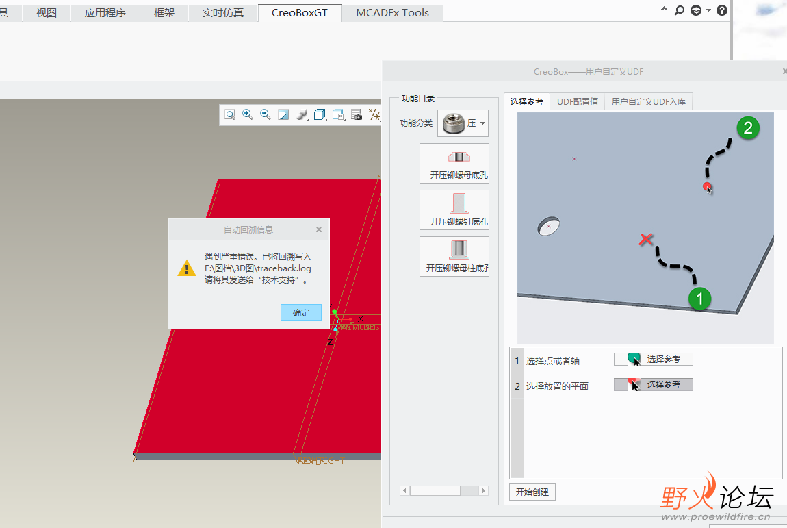

发表于 2022-10-25 11:50 | 显示全部楼层
是用插件时经常出现这个错误导致creo关闭了。
