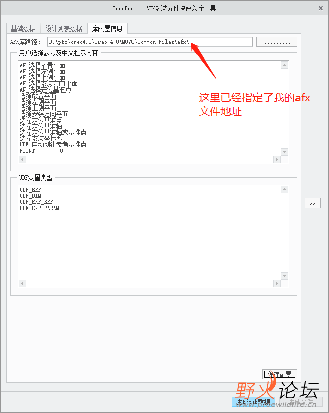

求助大神,谁使用过creoboxgt插件里面的AFX快速入库工具,开孔UDF怎么加载啊

要制定afx的目录,还要选中零件后才可以看到udf

大佬,我也遇到同样的问题,能详细说一下解决的方法吗?上传截图如何处理的
