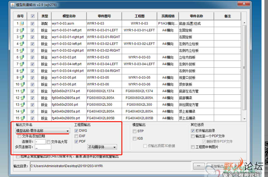

[已解决] CROE转CAD图时,怎么设置CAD图的文件名称?

发表于 2021-11-12 14:33 | 显示全部楼层
chenxl423 发表于 2021-11-12 10:55
安装包能分享吗?
但是你可以看看这两个插件,我没有研究过,但是应该也有这个功能Creo插件-wjt276工具箱v2.9 (百度下载) 链接:https://pan.baidu.com/s/1dDrUmnhCZBreGOQw5tlowg
提取码:gqc6
云图工具yuntools3.0下载地址:
链接: https://pan.baidu.com/s/1KjUQvcBdTeg9bNTTlKsNgg
提取码: uryy
都有文件批量导出功能!

发表于 2021-11-16 08:19 | 显示全部楼层
qq202777898 发表于 2021-11-12 14:43
应该都是大同小异!你去研究一下
谢谢,已安装云图。挺好用的

发表于 2022-4-21 07:58 | 显示全部楼层
这个需要插件  比如mcadex,yuntools都可以实现  可以一次性批量导出 pdf dwg
