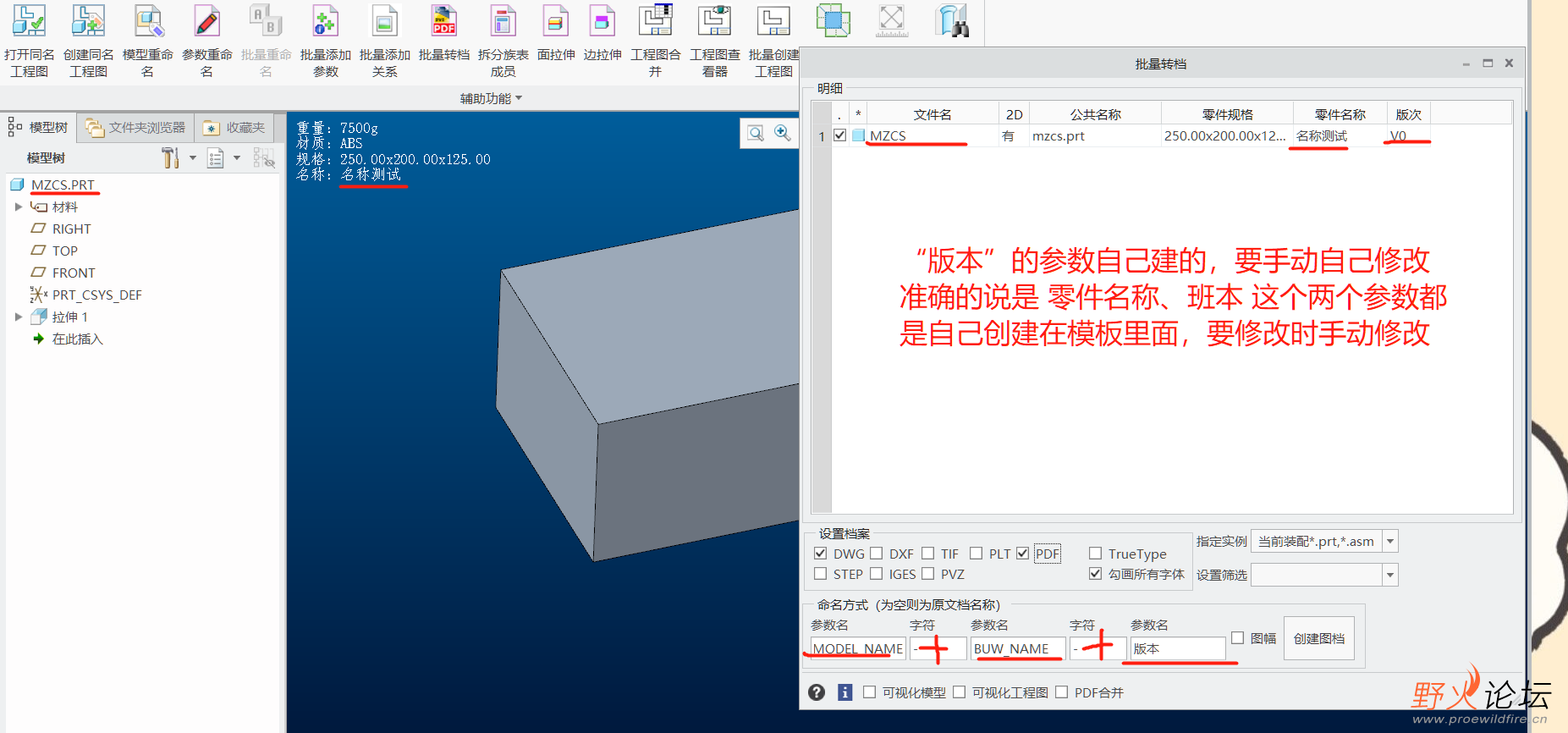

core里我是没找到办法的,但是可以使用插件。
1、yuntools可以实现,能批量转成dwg,能调用参数自由组合dwg的文件名。但是云tools默认批量的是CAD2007,要转其他格式只能设置congfig.sup。
2、不想使用插件,或公司电脑不能用的,可以使用Excel的VBA批量重命名。

你这个 问题插件可以解决!刚好也是三个参数组成文件名字

SyinDrawingSetupV2.6.1  思徐工的思音插件

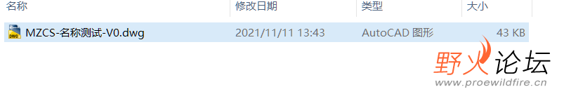

已经解决,感谢
