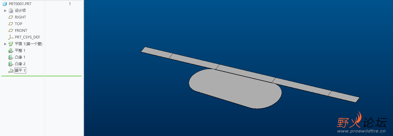

楼主: topking001
[已解决] 怎么可以将保护盖的钣金弯曲成 图2的形状,谢谢。

 楼主| 发表于 2021-11-5 09:55 | 显示全部楼层
学习了,放一个4.0版本的。让有需要的同学看看。 creo4.0保护盖.zip (164.18 KB, 下载次数: 10)
发表于 2021-11-5 11:00 | 显示全部楼层
在钣金模式下,直接使用法兰命令就可

 楼主| 发表于 2021-11-5 21:33 | 显示全部楼层
风风火火路遥 发表于 2021-11-5 11:00
在钣金模式下,直接使用法兰命令就可
法兰命令做出来是冲压出来的形状吧,你没有实际应用过估计也不太好理解。 就是给你一张冷板,做出一个电机保护罩,怎么做最方便。我的别人现在的方法是 激光开板以后,折弯一刀90度,然后缘边焊接就可以了,如果法兰你是怎么操作?

发表于 2022-5-17 09:48 | 显示全部楼层
这个画法有问题,正常不是这样画的,这样画还要先算展开再折弯,直接法兰生成就行了。

 楼主| 发表于 2023-3-18 06:12 | 显示全部楼层
谢谢,学习了,回头来看看,每天又进步一点点!
