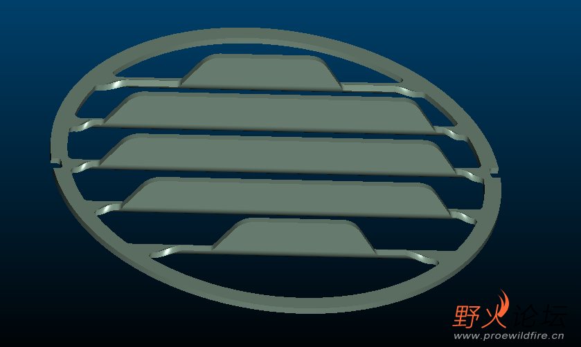

[求助] 下图这种网片,内部翻边折弯的地方怎么用creo钣金做出来

在你原来的基础上改了一个,看看效果如何
平网.rar
229.69 KB, 下载次数: 11
售价: 1 金钱  [记录]
creo5.0,内附STP

发表于 2021-11-3 10:19 | 显示全部楼层
微信截图_20211103104204.png 微信截图_20211103101913.jpg 00.zip (84.72 KB, 下载次数: 17) 这图还要收钱,穷疯了
原图是CREO 8.2的,要的跟我说
https://www.doubao.com/drive/s/2b155a84456f3ba7

 楼主| 发表于 2021-11-4 10:48 | 显示全部楼层
veafin 发表于 2021-11-3 10:19
这图还要收钱,穷疯了
原图是CREO 8.2的,要的跟我说
网片背面能像下图绿色面那样也折弯90°,就完美了。
绿色面也折弯90°
绿色面也折弯90°
