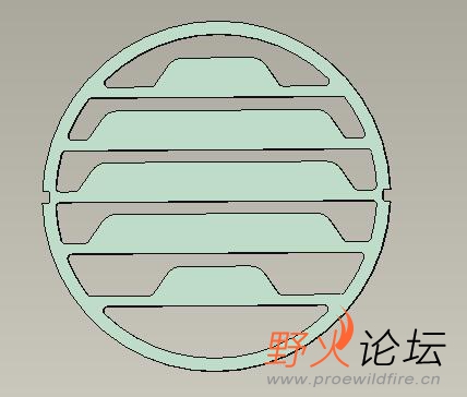

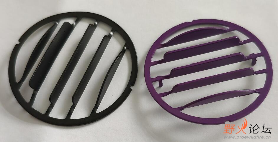

如图,是吹风机上用的出风网片,我做好了平整状态,最后需要把中间的筋骨折弯90° 。试来试去不成功,求助下大家看有没好的方法。
这种网片中间翻起的筋骨
这种网片中间翻起的筋骨
73
 楼主| 发表于 2021-11-2 13:35 | 显示全部楼层
这是我做好的平整状态。
平整状态
平整状态
441
571
发表于 2021-11-2 13:49 | 显示全部楼层
做好的平整状态也要发一下啊

发表于 2021-11-2 14:03 | 显示全部楼层
不知道扭曲命令行不行,试试看
698
854
发表于 2021-11-2 15:16 | 显示全部楼层
Carter 发表于 2021-11-2 14:03
不知道扭曲命令行不行,试试看
可以试试扭曲
376
569
发表于 2021-11-2 15:29 | 显示全部楼层
别说话,上图

 楼主| 发表于 2021-11-2 15:42 | 显示全部楼层
wfb0566@126.com 发表于 2021-11-2 13:49
做好的平整状态也要发一下啊
这是网片平整状态的图。为了避免版本问题,我转stp格式了。打开后可以直接转成钣金的。
平网.zip

发表于 2021-11-2 16:27 | 显示全部楼层
solidwoks 成形工具可以搞,cero好像没有类似的功能
310
434
发表于 2021-11-2 17:12 | 显示全部楼层
你做凸模成型试试
519
592
发表于 2021-11-2 17:38 | 显示全部楼层
冲jiu xing le
