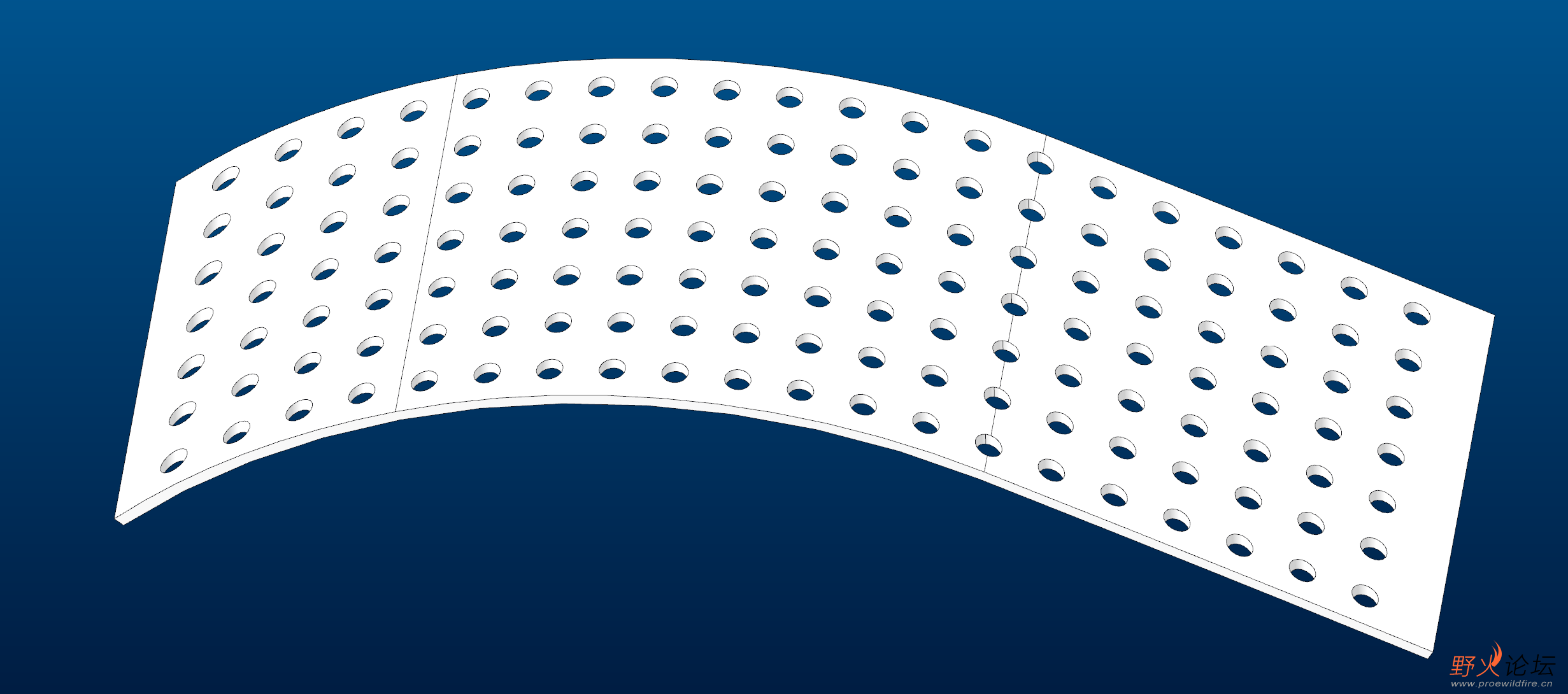

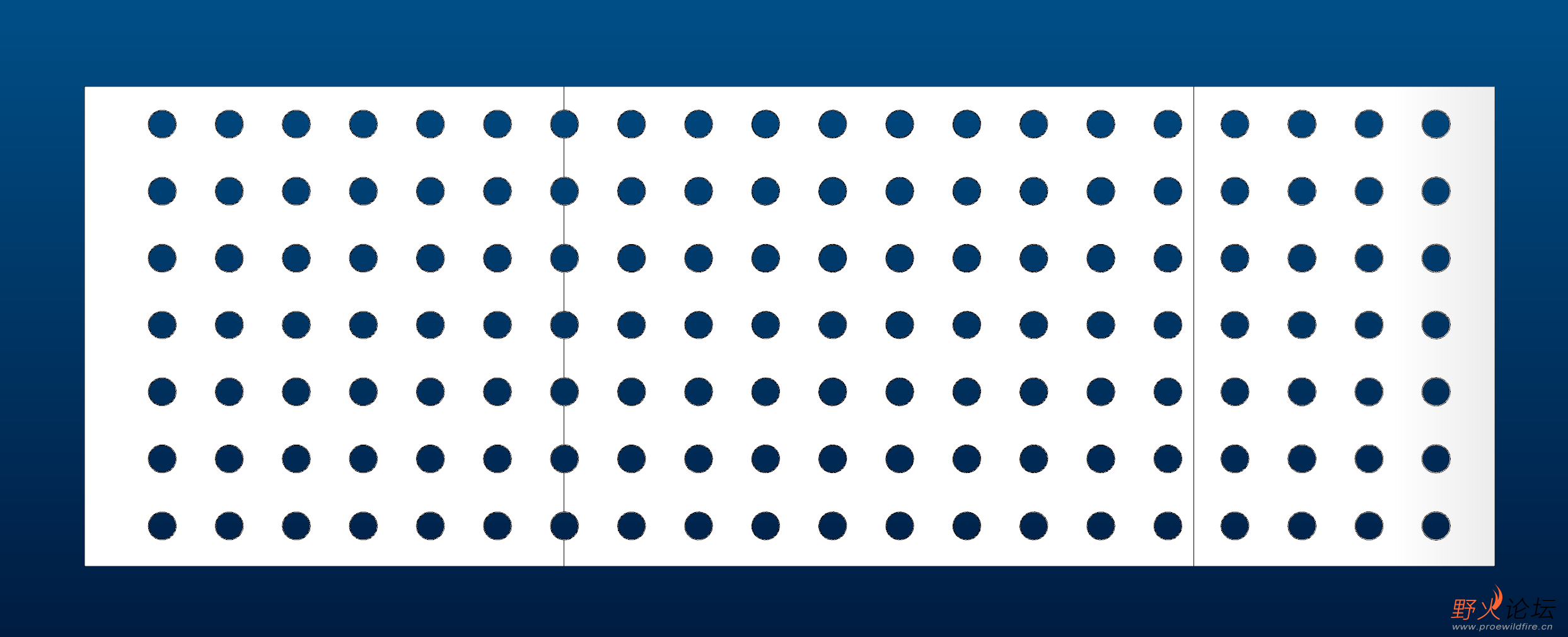

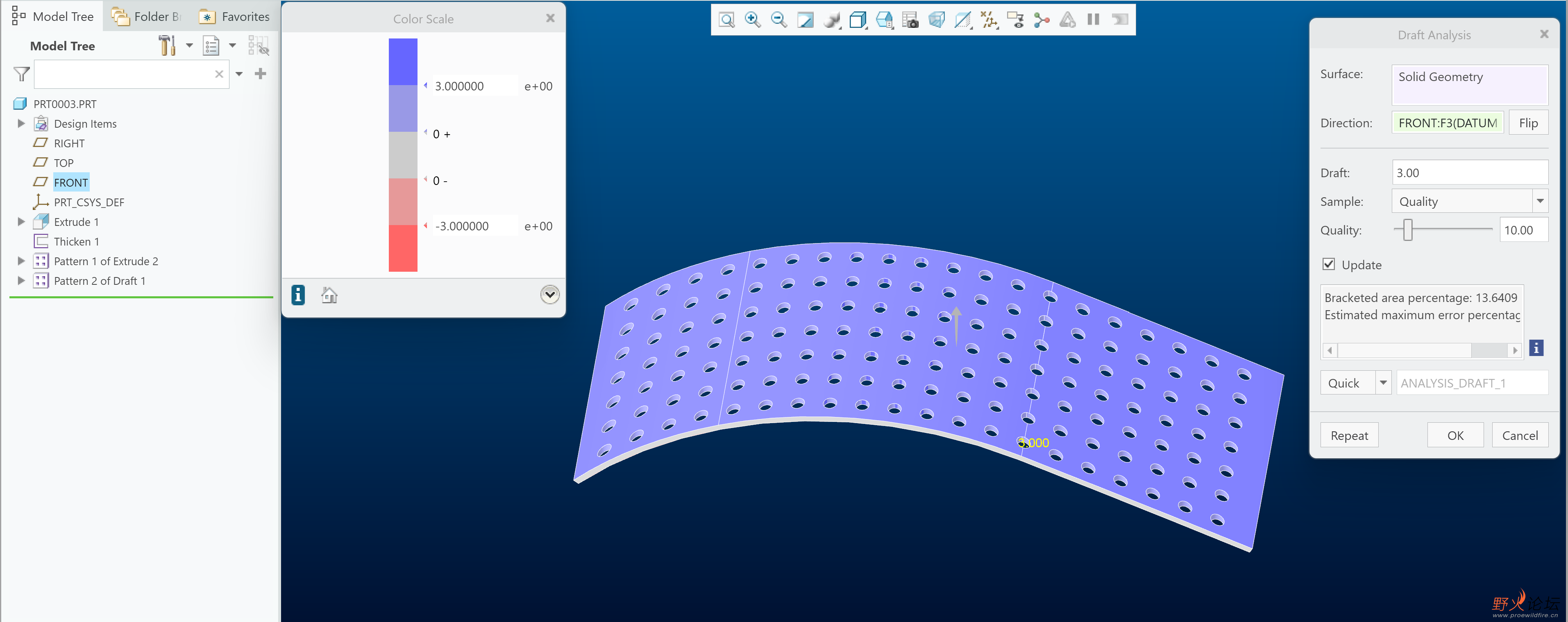

[求助] 不同曲面的多网孔拔模怎么做?

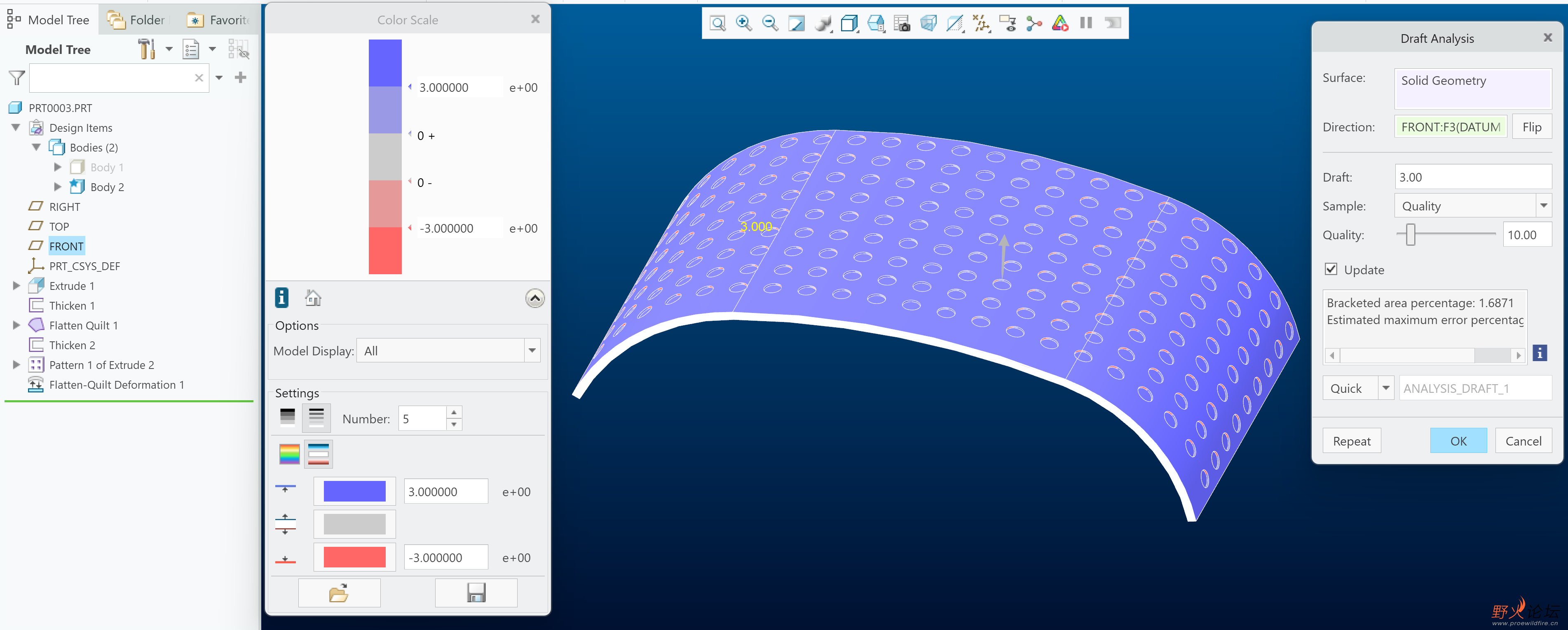

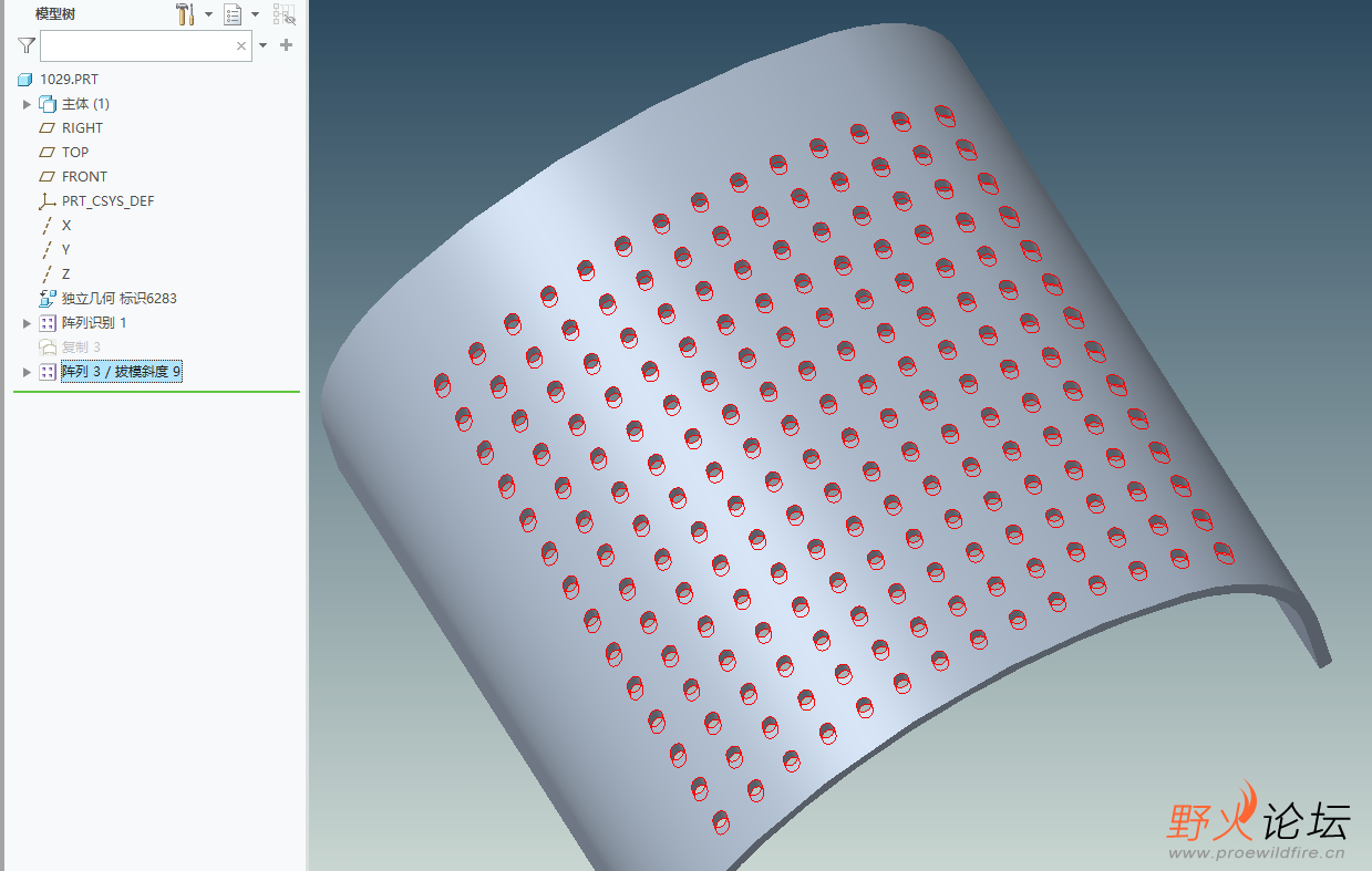

不知道是不是你想要的方式
方法1:模具要跑三面滑块,用展平面组,如示意图做完后拔模分析,会出现渐变倒扣,说明跟随曲面形状拔模正确。
方法2:阵列

 楼主| 发表于 2021-10-30 08:21 | 显示全部楼层
HerveyHu 发表于 2021-10-29 21:24
不知道是不是你想要的方式
方法1:模具要跑三面滑块,用展平面组,如示意图做完后拔模分析,会出现渐变 ...
谢谢耐心回复
533
699

 楼主| 发表于 2021-10-30 08:35 | 显示全部楼层
aa1aa 发表于 2021-10-30 08:27
这个简单,用creo新技能,一下就搞定了
孔在不同面的试试看?
533
699
发表于 2021-10-30 16:39 | 显示全部楼层
一样的,没区别
发表于 2021-12-7 21:14 | 显示全部楼层
(草绘、投影曲线、扫描剪切)打成一个包,阵列

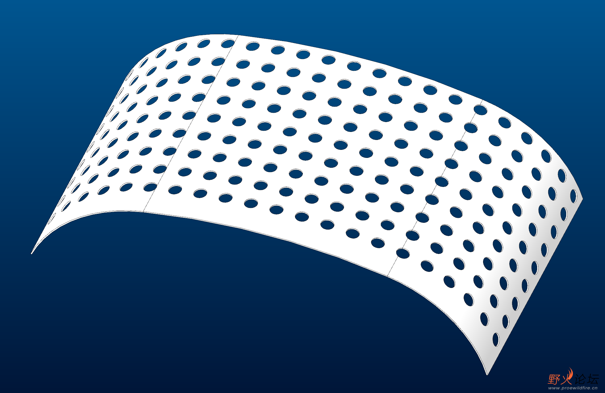

发表于 2022-7-29 11:08 | 显示全部楼层
秋仔 发表于 2021-10-29 11:48
为了保持外观上看上去孔的大小是一致的.前模孔不变,后模拔模。(以曲线拔模好一排阵列,这是笨方法)
你真是扫地憎。这个问题也困扰我好几年了,原来用曲线拔模是突破口。
217
308

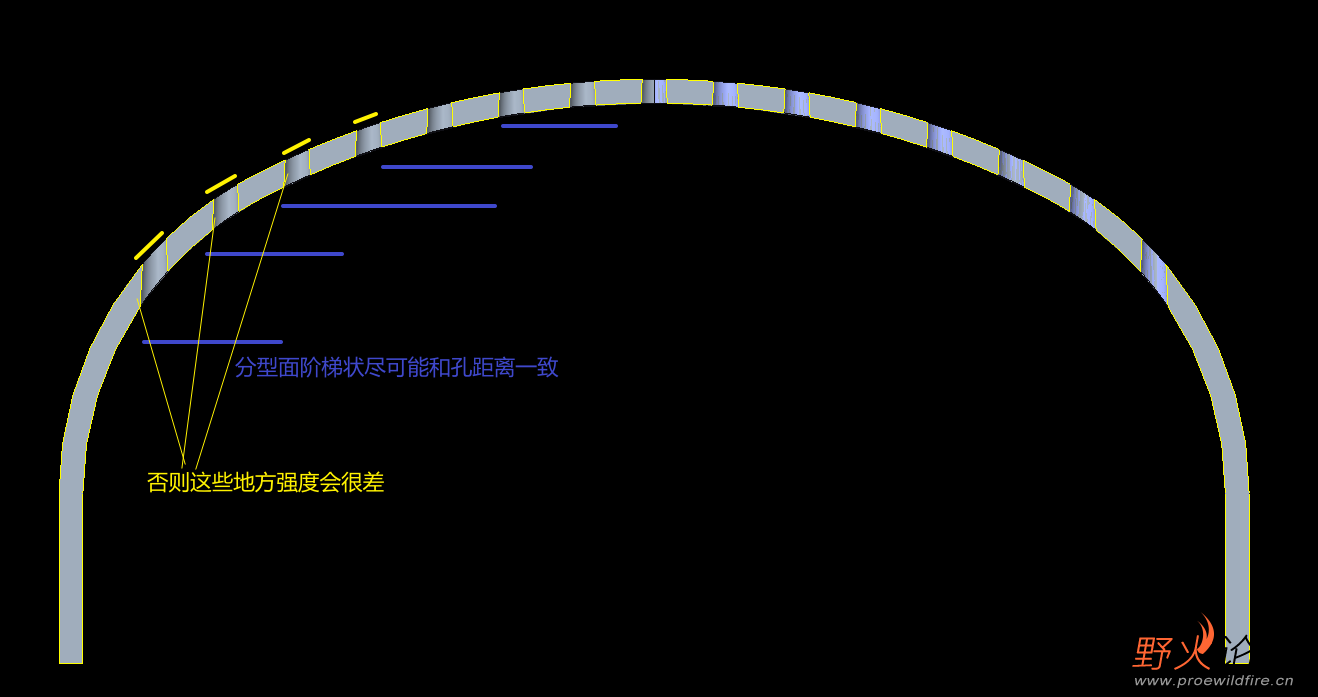

发表于 2022-7-29 11:37 | 显示全部楼层
1.如果是钣金那本身工艺就决定了,先展平打孔再去折弯就行了,不用考虑拔模
2.如果是塑料开模件,从结构上看,这模型就有问题,强度不够,跨度太大,太容易变形,模具厂都不愿意做的....但是从设计角度看:就和前面说的一样,单侧孔不变,反侧拔模,我看了他的模型,侧孔都不是圆了,可能是随便画的,思路是对的,保证正面圆孔,背面拔模,我补充一下,分型面不能用一个,得阶梯分型面,不然你每个孔角度倒是一样,可是和分型面距离差异太大,强度会有很大影响
