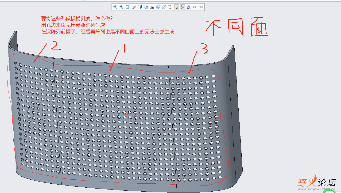

如图所示,不同曲面的多网孔拔模怎么做?为了保持外观上看上去孔的大小是一致的,所以以平面作拔模枢轴的方法不合适。大家给点意见,谢谢

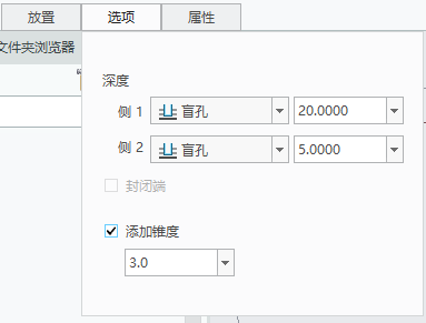

孔用拉伸做,添加一个锥度,再阵列这个带锥度的孔就可以了

 楼主| 发表于 2021-10-29 10:50 | 显示全部楼层
这方法能做但不是想要的效果,这样做两侧的孔会变小的

这种应该要在中间分型,画条草绘线做拔模枢轴,3/7分拔模,不然做出来,表面也会有披锋

为了保持外观上看上去孔的大小是一致的.前模孔不变,后模拔模。(以曲线拔模好一排阵列,这是笨方法)

拉伸后,选 拔模轴为边,选平面进得拔模再阵列

确实只能这老法了

阵列区域有3个曲面生成不了的
