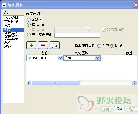

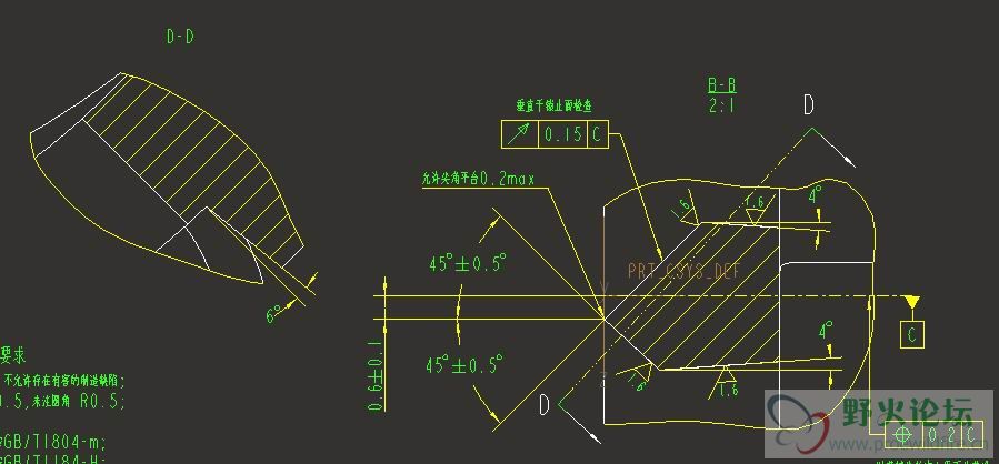

小弟再做剖视图的时候遇到一个问题,图1中的剖面是用加入一般视图做出来的,而图2中的剖面是加入旋转视图做的,(主视图是B-B),图1与图2不同之处是图2仅仅显示剖截面处的零件轮廓,但是图1可以产生箭头,图2旋转视图所产生的剖面只能在主视图中产生一跟虚线,能不能将两种特点结合一下,就是在显示D-D箭头的同时使D-D截面只显示截面处的轮廓而不显示其他线条,不知可否做到,求大侠赐教!切忌造假,就是说不能自己做个箭头加在B-B视图上!

发表于 2009-1-15 21:26 | 显示全部楼层
选中视图,右键,添加箭头,试试~

发表于 2009-1-16 10:16 | 显示全部楼层
看看这个行不行,图一可以只显示轮郭(模型边可见性选区域),图二我加不了剪头
