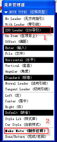

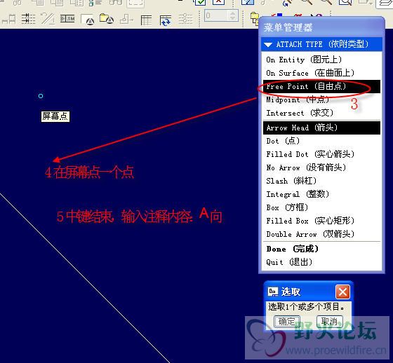

一、创建A向注释
新建工程图,创建三个视图,方法略(不懂请看我以前写过的帖子)
注释——ISO导引——制作注释——自由点——在屏幕点一个位置——中键——输入A向
自由点最重要,换句话说注释的指向可以放在任何位置不必指向图元,严格来讲,练习当中很多人没做到这一点。
双击注释,修改文本样式,将文字角度设为45度,角度实际运用时自己把握。
然后拖动注释箭头,调整到引线为一直线,移动注释到合适位置。

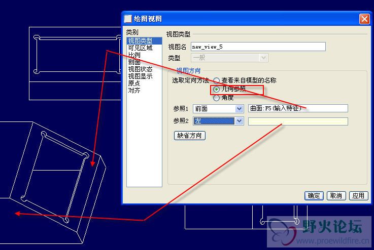

二、        创建斜面视图
插入一般视图,如图所示,用几何参照放置视图。
双击视图进行属性修改

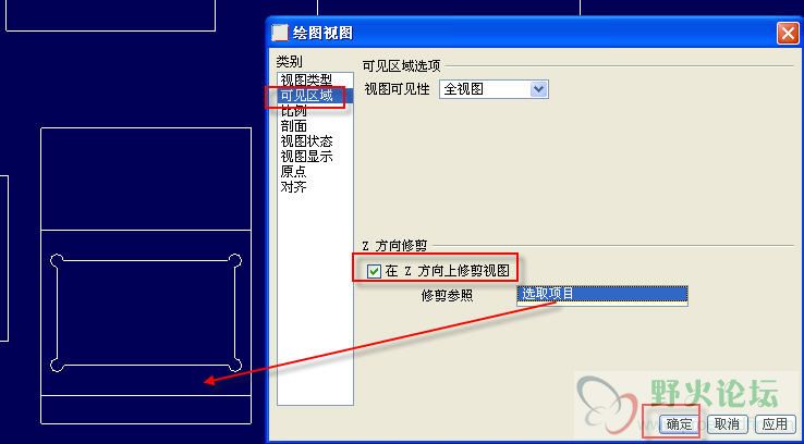

1、        Z修剪法,如下图所示

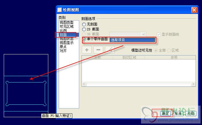

2、        剖面——单个曲面法,如下图所示。

补充说明:
Z修剪是相对于某一个视图来说的。
工程图是平面图,就只有XY两轴,z轴就是垂直于电脑屏幕的方向。
Z修剪就是Z轴上作修剪,使用Z修剪功能时,选择一个面,则这个面后面的所有图元将会被拭除,只显示选择的面前面的图元(包括被选择的面)。
当然Z修剪也可以选择边线或其它面,功能是一致的。
选边线作为面的时候可以在当前视图中选择,也可以从其它视图中选择。
剖面——单个曲面,严格来讲这不是一个剖面,因为它真的没有剖到任何东西。
可以理解为一种特殊的局部视图,而这个局部视图是以面为表示的。
选择了这个面,就只显示这个面的图元除此以外所有图元会被拭除。
注意这两个功能的灵活运用。
虽然两种方法都可以达到练习要求的目的,但这两个功能是不一样的。
Z修剪功能应用更广泛一些,可以通过选择一个面,把这个面后面的所有图元隐藏,从而使视图简洁。
省掉了后面一大堆的线条。尤其对于复杂的模型应用起来更加方便。
[ 本帖最后由 31358302 于 2008-12-20 20:47 编辑 ]
