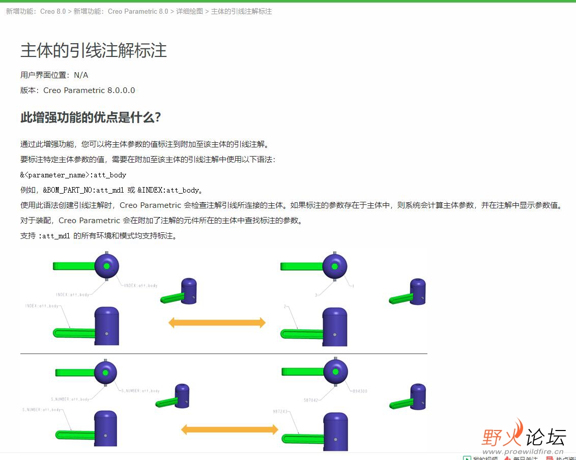

[原创] creo中参数注释

刚刚用这个方法试了下,7.0也可以这样标注注释
是吗?帮助文件里提示是8.0才有的。元件参数和特征参数以前版本可以用,但是多实体参数标注因为从8.0才开始有,所以它认为8.0才有,我试了一下creo2.0都可以注释元件参数和特征参数:
