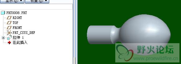

发表于 2008-12-25 17:17 | 显示全部楼层 |阅读模式
已出教程
如何做出以下拉伸特征(脑筋急转弯)做法之一
http://www.proewildfire.cn/thread-17293-1-1.html
要求:
1、特征树上只有一个拉伸特征
2、零件轮廓大致相同即可。
3、做好后上传截图和prt文档。
4、不允许修改特征名称。
满足要求者,加威望1,金钱5
截止日期:2009-1-1
5.0做不出来
[ 本帖最后由 sgjunfeng 于 2008-12-25 19:58 编辑 ]
huqy168 + 1 支持出题

 楼主| 发表于 2008-12-25 19:57 | 显示全部楼层
原帖由 lwd1919 于 2008-12-25 19:48 发表
是不是,不同版本,有所区别呀?
对了,5.0做不出来。算是一个漏洞吧!
