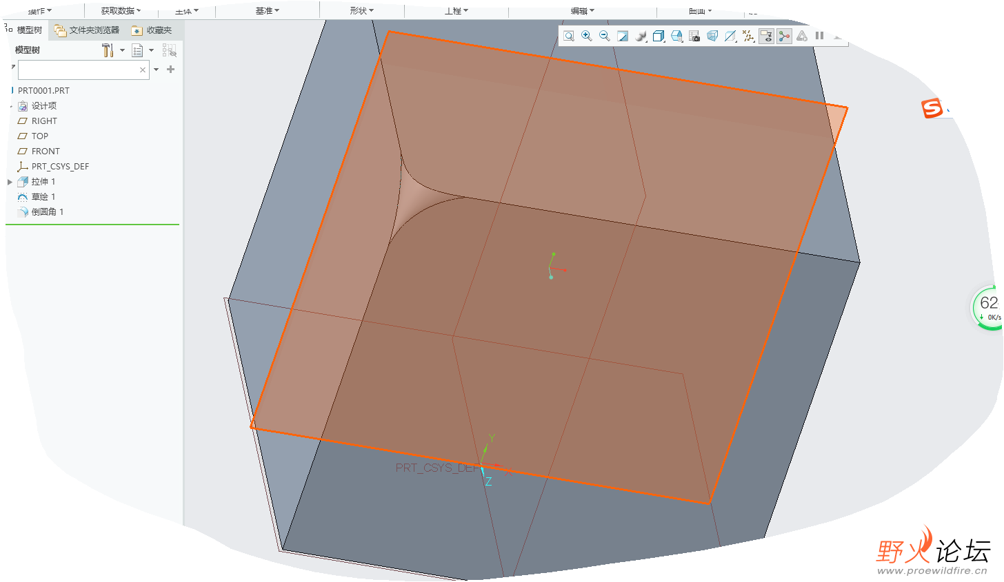

[求助] 这种拐角曲面怎么做才好??

 楼主| 发表于 2021-10-14 13:36 | 显示全部楼层
零点一度 发表于 2021-10-14 11:07
可变截面扫描可以解决!

发表于 2021-10-15 10:40 | 显示全部楼层
可变截面扫描可以解决!
佩服佩服,没有扎实的功底做不出来!!!我开始也想到可变扫描,折腾好久都搞不定

发表于 2021-10-21 08:31 | 显示全部楼层
可变截面扫描可以解决!

发表于 2021-10-22 16:57 | 显示全部楼层
每条棱边做中间有一共同相交点的相切曲线,然后边界混合

发表于 2021-11-12 08:36 | 显示全部楼层
这样的吗

发表于 2021-11-21 19:58 | 显示全部楼层
可变截面扫描可以解决!
我CREO5.0怎么打不开
