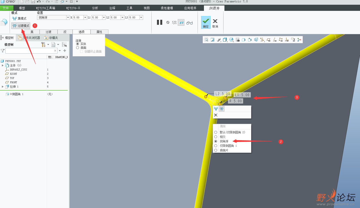

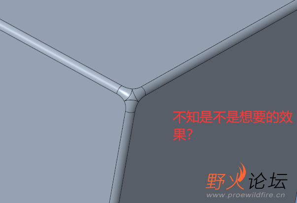

可以用倒圆角里面的拐角球试试,但不知道是不是你想要的效果?如图
按图示123操作
按图示123操作
最终效果
最终效果

 楼主| 发表于 2021-10-13 18:59 | 显示全部楼层
qq448425368 发表于 2021-10-13 16:55
你可以看下这个
http://www.proewildfire.cn/thread-172766-1-1.html
三条边是没有圆角的
498
640
 楼主| 发表于 2021-10-13 19:00 | 显示全部楼层
三条边是没有圆角的

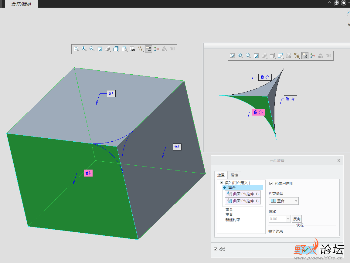

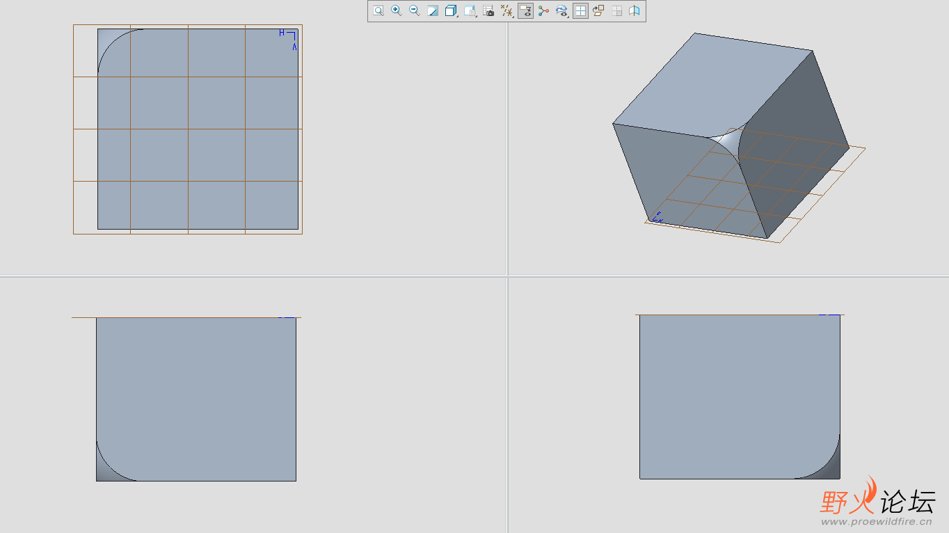

要不试试这个方法。
1.正方体棱切球半径与正方体边长a关系为:棱切球的半径=√2 a/2,所以a/2就是三边相切圆的半径值,调整a就可以调整圆角值大小。利用这个关系建一个角部部件。角部部件只需做一次就可以适用大多数情况。
2.用合并继承来把需要做圆角的部件角部切除。
角部部件为此形状的1/8
角部部件为此形状的1/8
440
566
发表于 2021-10-14 08:39 | 显示全部楼层
暗菩提 发表于 2021-10-13 21:13
要不试试这个方法。
1.正方体棱切球半径与正方体边长a关系为:棱切球的半径=√2 a/2,所以a/2就是三边相 ...
这种方案棱是相切了,但是楼主要的是面相切
而且楼主没说是正方体吧
1033
64
1909
发表于 2021-10-14 10:21 | 显示全部楼层
而且楼主没说是正方体吧
是的,仔细看了下楼主的要求,是要求边与侧面相切,我这个边与面没有相切,应该不是楼主想要的效果。

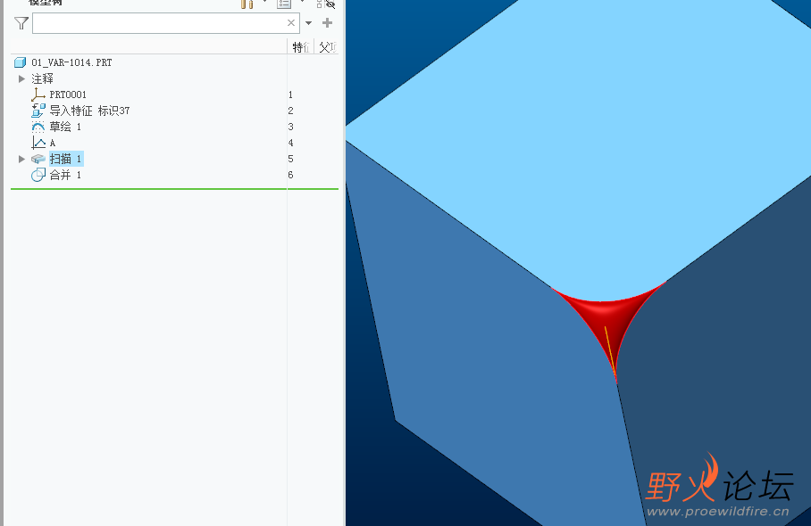

发表于 2021-10-14 11:07 | 显示全部楼层
可变截面扫描可以解决!
01_var-1014.prt.rar
57.81 KB, 下载次数: 96
学无止境,砥砺前行!
