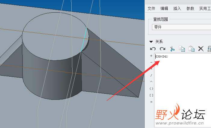

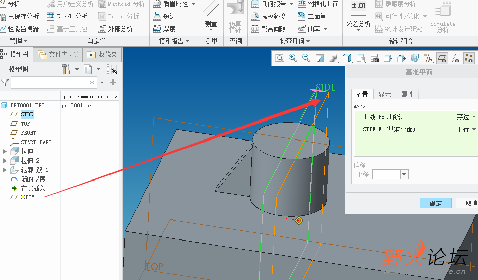

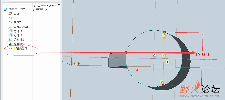

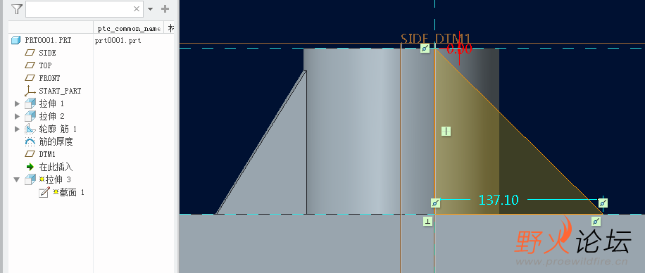

这样改动拉筋厚度自动进去多少
