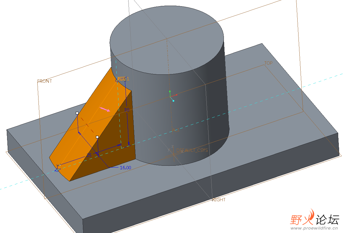

使用Creo制作轮廓筋,边缘为什么是弧形,使用solidworks做边缘就是直线,Creo能也是直线么?
Creo
Creo
Solidworks
Solidworks

发表于 2021-9-29 22:35 | 显示全部楼层
看下帮助文档就知道了,产品和机械的区别

发表于 2021-9-30 00:47 | 显示全部楼层
做直的可以试试对称的拉伸命令。

发表于 2021-9-30 08:36 | 显示全部楼层
拉伸+倒角,何必用那些复杂的命令?

发表于 2021-9-30 08:41 | 显示全部楼层
筋这个命令很鸡肋,新手会用,老手是不会用的,参考很容易丢失,改图就废了,还是拉伸稳健

发表于 2021-9-30 09:08 | 显示全部楼层
这个赞同。。。所以干了几年的老手为什么都说自己是拉伸工的原因了。大部分的命令都是用拉伸做的。其他的命令最多也就是旋转,偏移,投影,替换和边界面了。

发表于 2021-9-30 09:30 | 显示全部楼层
圆弧就对了,机械制图的相交线与相贯线

发表于 2021-9-30 09:38 | 显示全部楼层
还是creo强大,这样做,如果是从这个地方对称分模,都不需要做拔模了。

发表于 2021-9-30 11:04 | 显示全部楼层
一直没有注意这个问题,确实存在.但不能判定那个软件好坏
