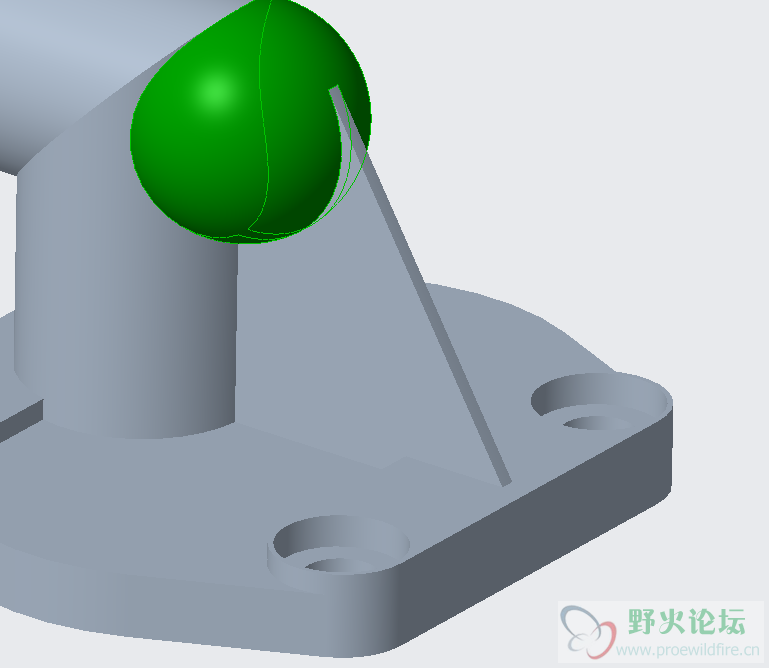

有附件,里面有失败图片和PRT

发表于 2018-5-5 12:36 | 显示全部楼层
刚刚下载文件研究了一下,发现如果把线条两端移到直边,是可以生成的,说明轮廓筋必需是直边。
       不知道对不对,仅供参考一下

 楼主| 发表于 2018-5-5 13:14 | 显示全部楼层

对呀,我也这样做成功了,可是图纸要求是要生成那样子的筋。期待大神的解救

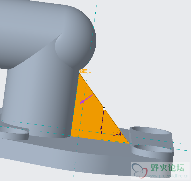

发表于 2018-5-7 17:46 | 显示全部楼层
你要的应该是这个样子,通过分析你的步骤 发先绿色这个圆球,你是用两次旋转做出来的,导致面不一致,干好筋也在这个面上,所以失败

80
发表于 2018-5-7 17:47 | 显示全部楼层
我把这个圆删除,重新画,1次旋转出来后 做出来的结果

44
 楼主| 发表于 2018-5-7 18:33 | 显示全部楼层
kengchina 发表于 2018-5-7 17:46
你要的应该是这个样子,通过分析你的步骤 发先绿色这个圆球,你是用两次旋转做出来的,导致面不一致,干好 ...
太棒了,谢谢你

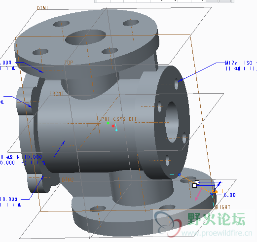

44
 楼主| 发表于 2018-5-27 15:37 | 显示全部楼层
又有一个筋的问题,失败了。帮我看一下吧。
Creo2.0的
huiyoufa.prt.rar
