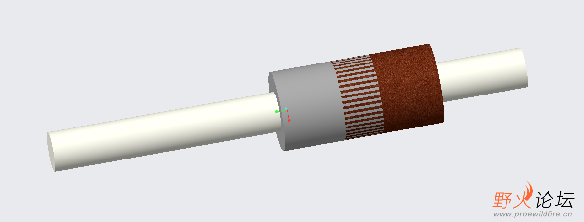

各位大哥 2个零件都是 设置活动的 需要怎么设置才不会这样重叠 一个零件触碰到的时候可以一起拉动

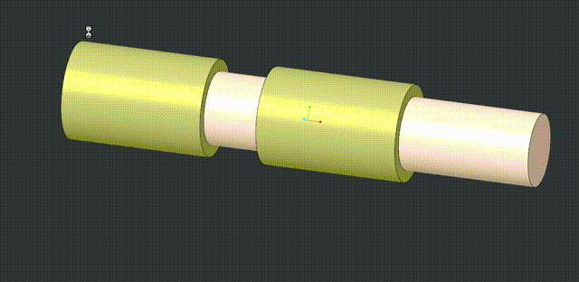

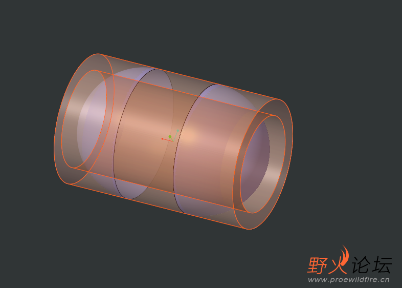

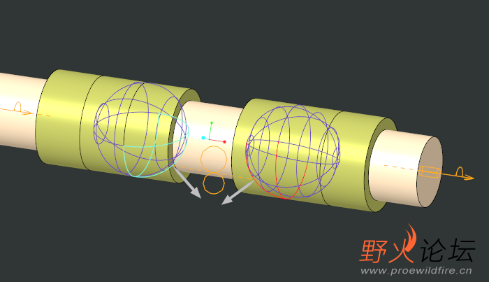

先在活动的零件里面画两个球面或圆柱面,这个后面会用到

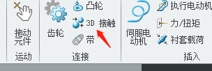

转到机构里面,用3D接触定义一下,选择之前画好的球面或圆柱面做参考就行了
