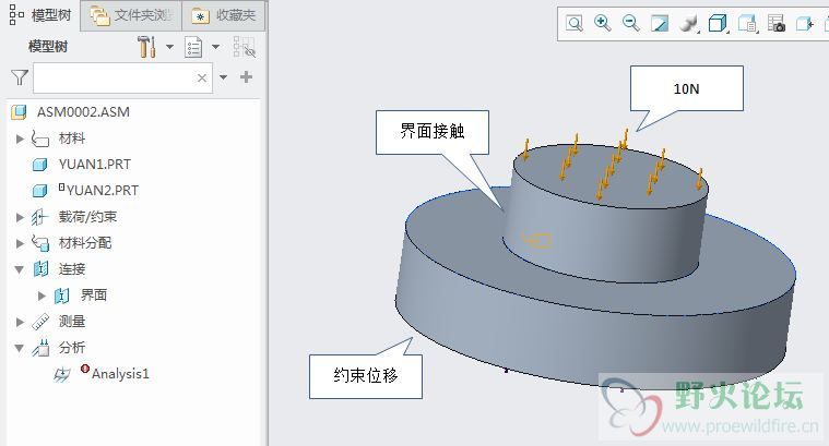

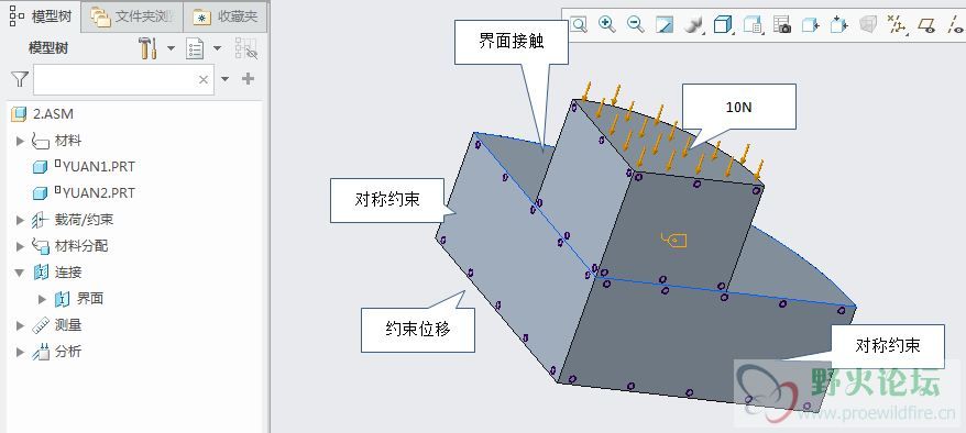

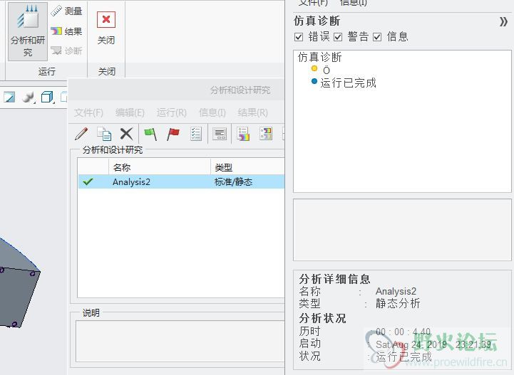

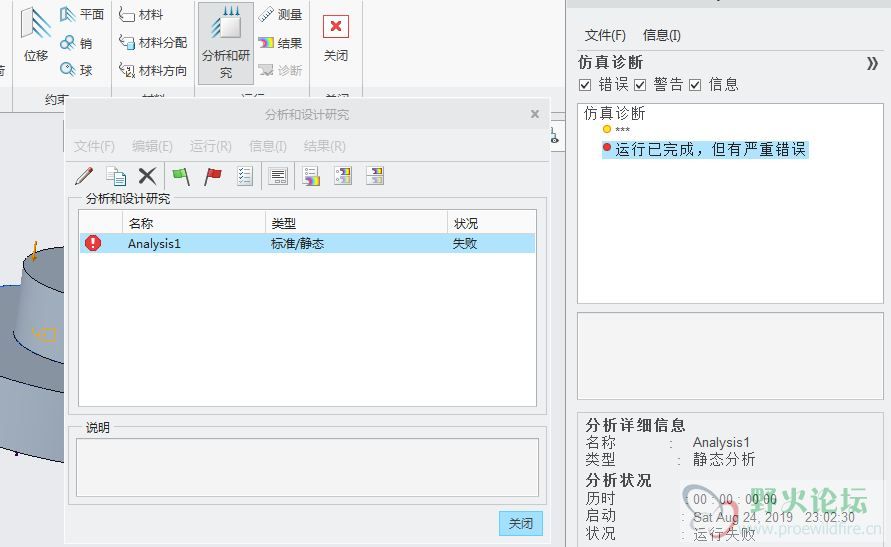

在学习Simulate接触界面使用时,发现如下疑问:
建2个圆柱体,装配组件后,做应力分析
1.定义界面接触后,使用完整实体做应力分析,运行结果错误
2.将实体切成1/4后,运行成功
3.想问一下这两种有什么差别,1为什么运行错误?

发表于 2019-8-26 15:20 | 显示全部楼层
上面圆柱约束不足造成的。给他们之间加上摩擦。

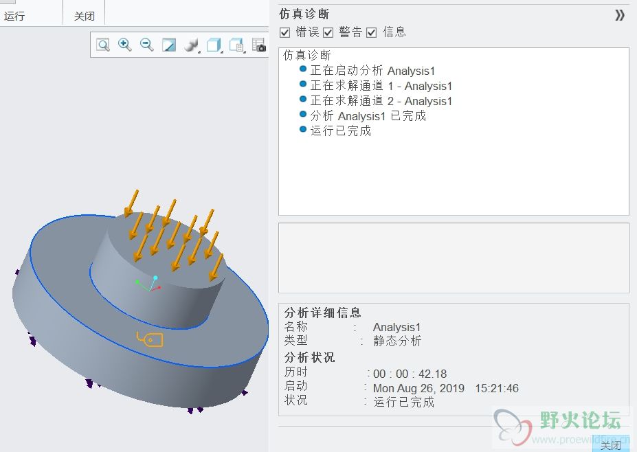

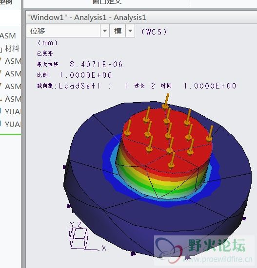

 楼主| 发表于 2019-8-26 20:32 | 显示全部楼层
感谢解惑

发表于 2020-8-28 23:21 | 显示全部楼层
大佬,在哪里设置摩擦
349
578
发表于 2020-8-31 10:17 | 显示全部楼层
warner_fern 发表于 2020-8-28 23:21
大佬,在哪里设置摩擦
在  接触  命令里
发表于 2022-1-21 16:06 | 显示全部楼层
请问摩擦选择none 和 infinite什么区别?
74
737
1362
 楼主| 发表于 2022-1-21 17:21 | 显示全部楼层
摩擦因素0   摩擦因素无穷大
只学了,半桶水
