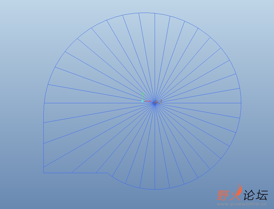

[已解决] 草绘后尺寸阵列失败,类似经常遇到,找不到原因

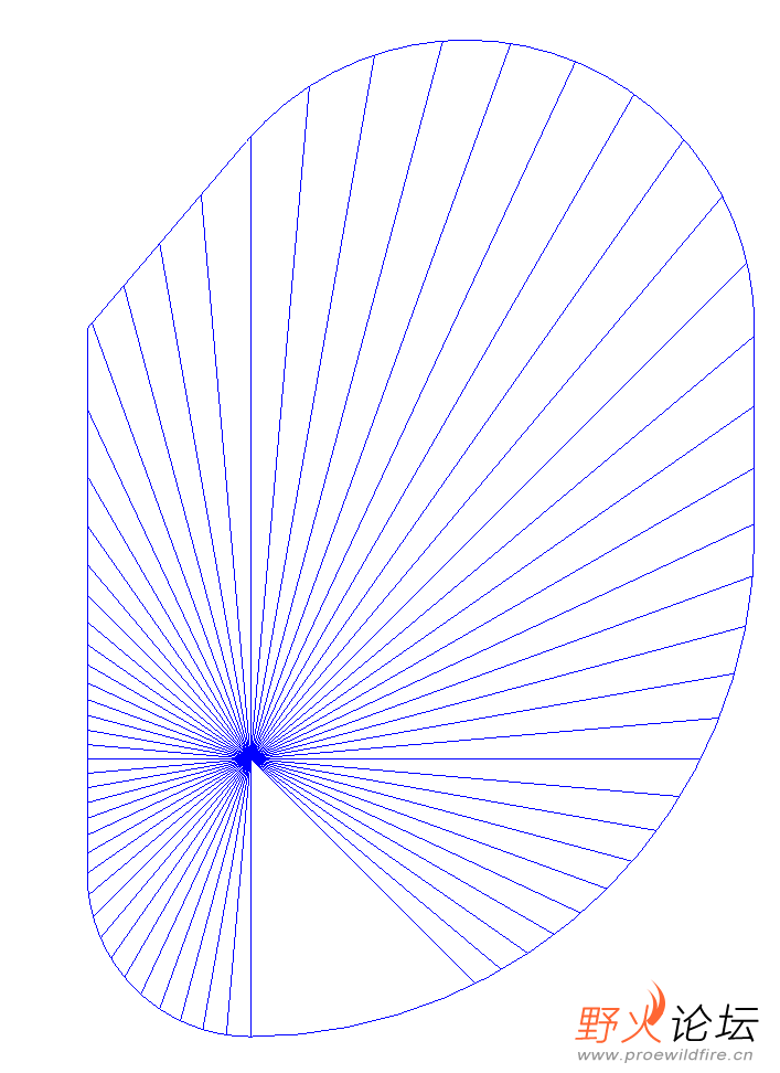

 楼主| 发表于 2021-9-29 09:05 | 显示全部楼层
cadzyb 发表于 2021-9-29 08:52
我没修改你的图,你先把角度改到105度再阵列试下
谢谢,昨晚用7.0就改成功了当我把草绘1换了一外形后,又不行了。不知原因。

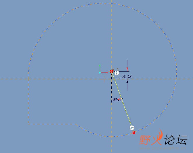

发表于 2021-9-29 09:10 | 显示全部楼层
qinglong3 发表于 2021-9-29 00:20
又上传了文件,麻烦看下
草绘2不要用水平中心线做约束啊,跟上一个图形一样,直接尺寸约束

发表于 2021-9-29 09:32 | 显示全部楼层
直接用最长轴整列,然后用外形切一下,是不是更方便

 楼主| 发表于 2021-9-29 11:23 | 显示全部楼层
(Creo7.0版本)
和11楼一样,用你的修改还可以完整阵列,但删除草绘2,重新绘制就不行了,我做了gif,加了附件,如果你有空,麻烦你查看下。

发表于 2021-9-29 11:48 | 显示全部楼层
那个位置出现问题就把第一个改到这里试试,应该就可以了
