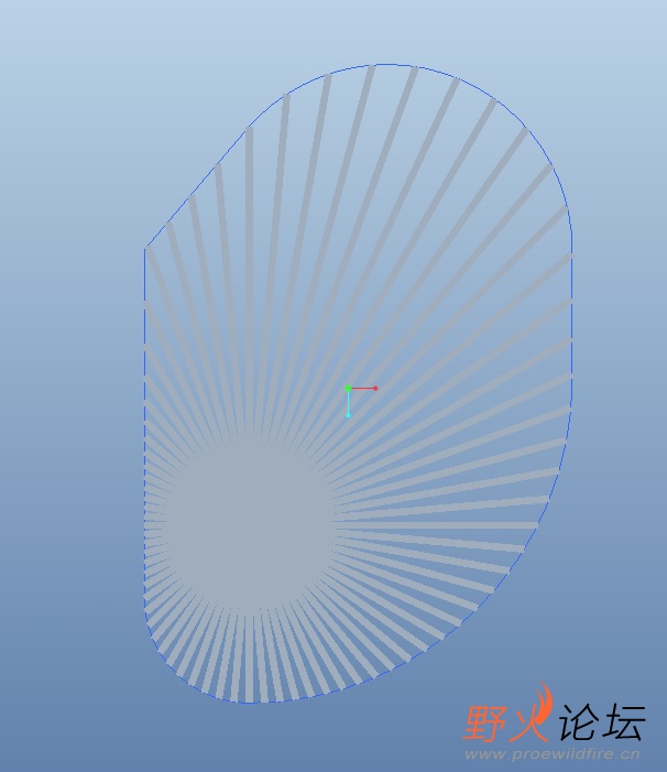

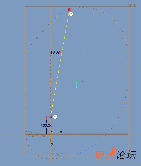

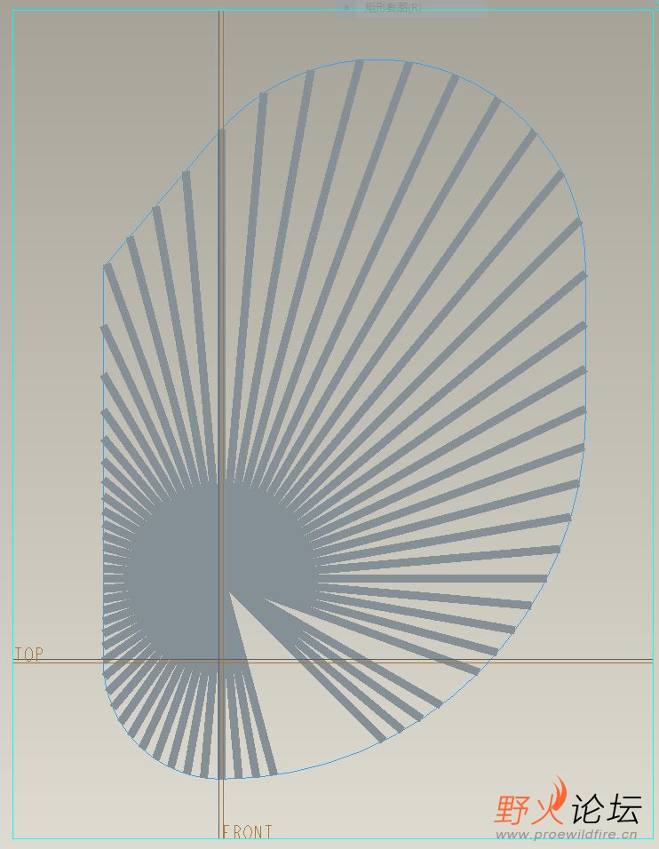

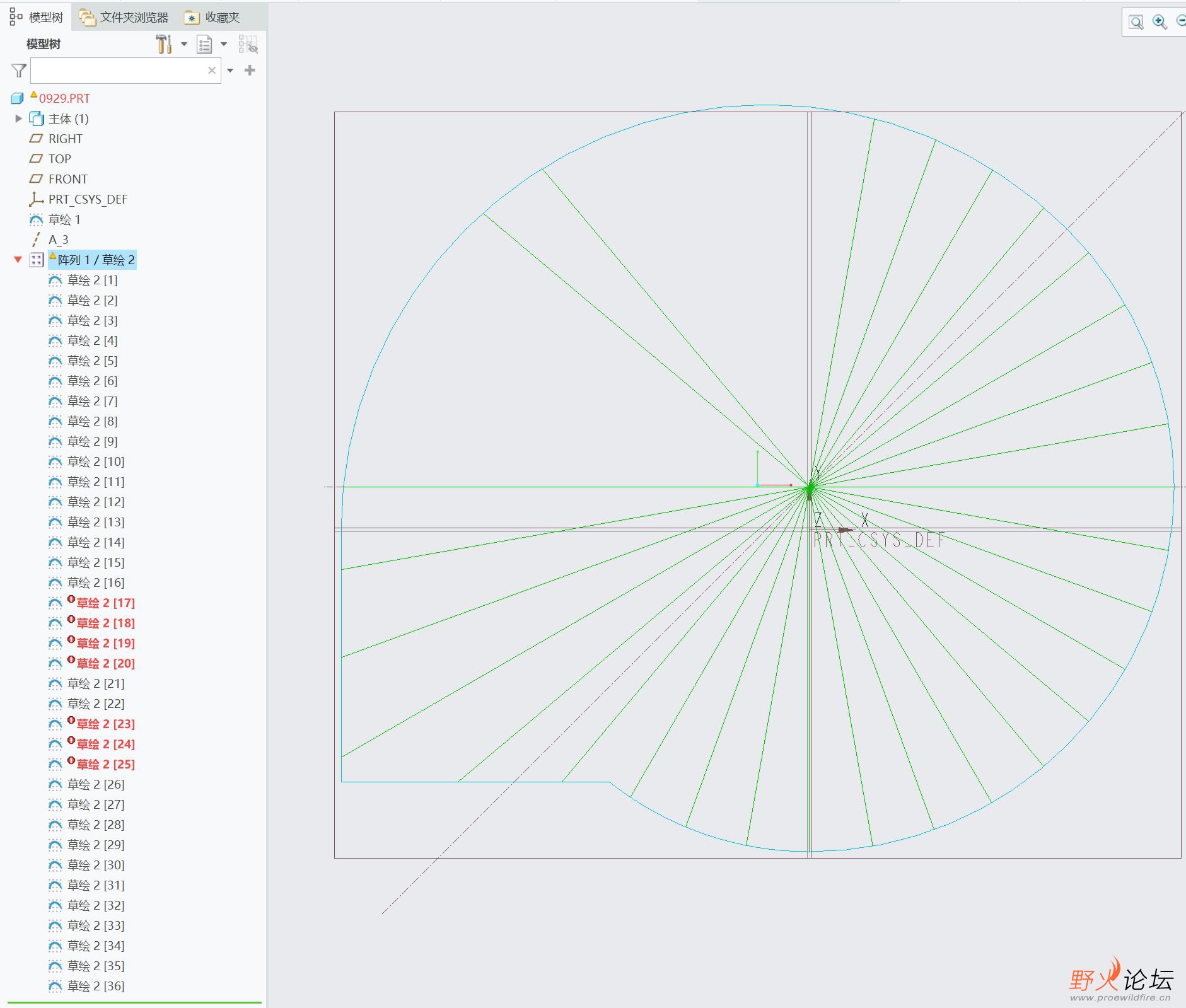

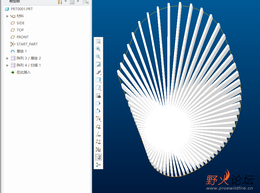

练习时经常遇到这种360度阵列时,有部分特征出问题,不知是草绘中哪里的原因,改如何注意,改哪些约束才行。一般180度或90度范围内没问题。

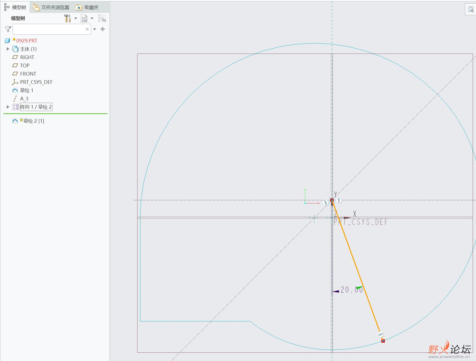

按5楼的方式又用7.0做了另一个图,草绘直线第一点选择在参照得第一个草绘上,但草绘后还是阵列失败。不明白为什么。
添加了绘制的过程,望大神解答下存在的问题
用7.0做的另一个图还是有问题
用7.0做的另一个图还是有问题

草绘2重新画了再阵列没什么问题 (Creo7.0版本)
138
216
发表于 2021-9-28 11:30 | 显示全部楼层
0928.jpg 草绘2重新画了再阵列没什么问题
0928.prt.zip (312.44 KB, 下载次数: 16) (Creo7.0版本)

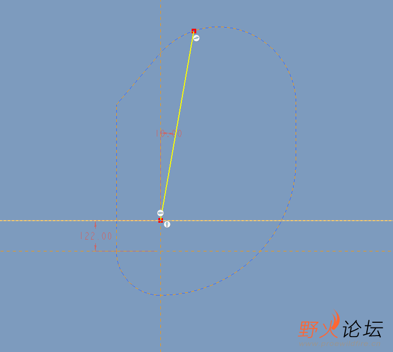

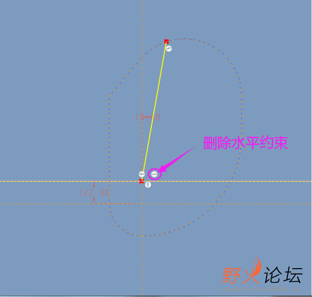

发表于 2021-9-28 16:38 | 显示全部楼层
我删除水平约束就可以了
直接把水平中心线删了再试下
138
216
发表于 2021-9-28 16:47 | 显示全部楼层
qinglong3 发表于 2021-9-28 16:19
我版本太低,没打开你的文件,请问下,草绘中,你我的约束有何区别?
我是没有画水平中心线的
