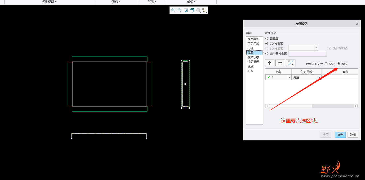

[原创] CREO钣金件出工程图,两边折弯中间展开图的做法

发表于 2022-6-23 09:25 | 显示全部楼层
831580 发表于 2021-9-27 08:04
在第一步中先创建A和B的截面,在第四步中工程图的投影改成常规,再点截面选择截面A或B就出现图片中的折 ...
怎么去掉线,截面是封闭了的

发表于 2023-3-25 11:29 | 显示全部楼层
大佬,你这A截面和B截面怎么创建的,才能不显示对面边线?
286
407
发表于 2023-5-13 20:38 | 显示全部楼层
还有一点没有教完,我琢磨了下,看这样对不。
415
513
发表于 2023-5-14 09:11 | 显示全部楼层
你这个是对的,已经测试过了
