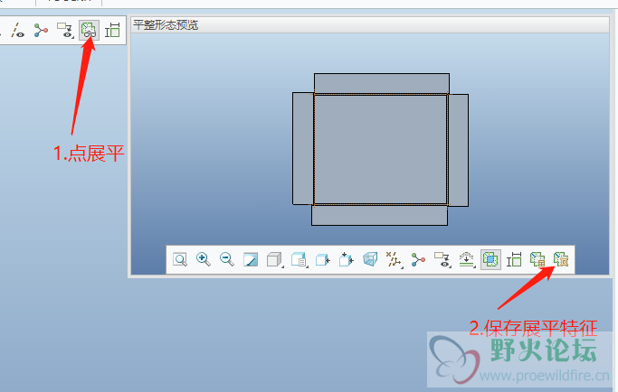

CREO钣金件出工程图,两边折弯中间展开图的简单做法,不会像族表一样生成很多的零件

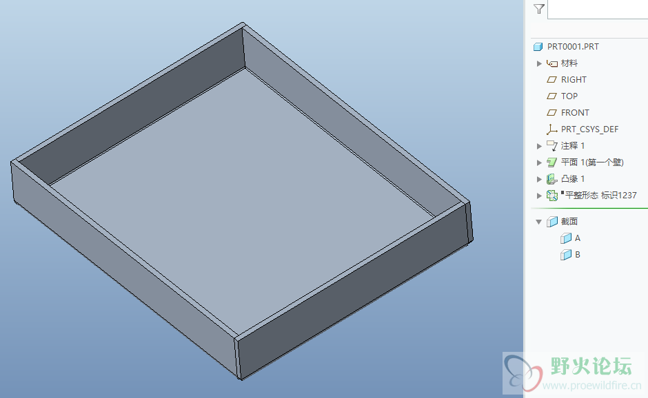

第一步,如图样式的四边折弯,注意我已先做好了A和B截面图,出工程图时可以直接导出上下两个折弯图
第二步,按图中顺序操作制作展平特征
第二步,按图中顺序操作制作展平特征

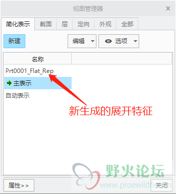

第三步,保存展平特征,注意此处的展开特征名称是可以自定义更改的

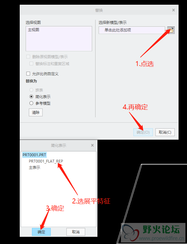

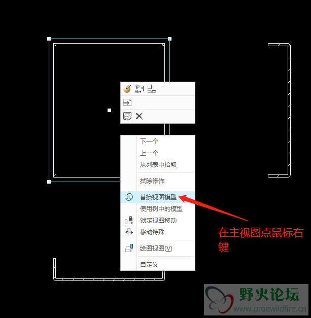

第四步,在新建工程图中将三个视图放置好(此操作方法我这不作说明了,论坛中有操作方法)

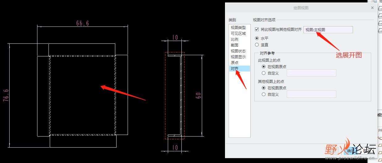

第五步,按图中的5个骤操作
第五步,按图中的5个骤操作

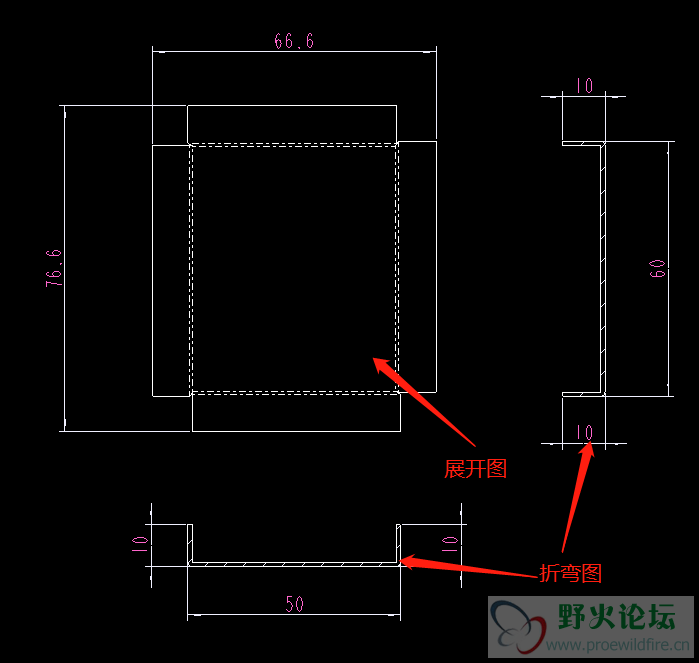

第六步,标注意尺寸,出图完成
第六步,标注意尺寸,出图完成

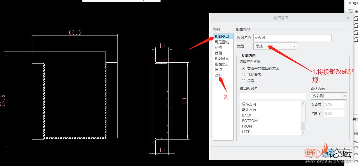

 楼主| 发表于 2021-9-27 08:04 | 显示全部楼层
xiaozhu33033 发表于 2021-9-25 22:48
替换视图,那投影的折弯图呢
在第一步中先创建A和B的截面,在第四步中工程图的投影改成常规,再点截面选择截面A或B就出现图片中的折弯图了,再对齐视图就行了

 楼主| 发表于 2021-9-27 08:06 | 显示全部楼层
替换视图,那投影的折弯图呢
在下面有图片,你按图片中的操作方式进行
