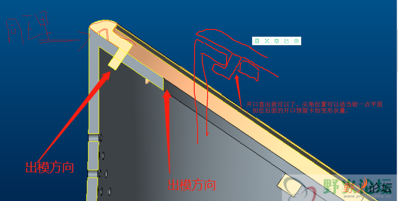

[求助] 两个零件,出模角度不一样,怎么定位、装配在一起

 楼主| 发表于 2021-9-25 15:15 | 显示全部楼层
qingfeng-nn 发表于 2021-9-25 15:09
也可以的,如果不是一致的出模方向的话,就会出现止口间隙不均匀,有些地方还管不住卡筋。
有什么好方法吗

发表于 2021-9-25 15:27 | 显示全部楼层
没有更好的方法,就看如何取舍,个人建议改出模方向。

发表于 2021-9-26 17:46 | 显示全部楼层
建两个中心平面  居中重合 不就好了吗

发表于 2021-9-27 09:59 | 显示全部楼层
登徒大白 发表于 2021-9-25 15:04
嗯嗯,6楼说的扣位是可以,但是定位这个不好实现,比如止口
同理。尺寸自己调整。
