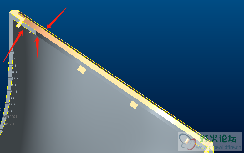

求助,像图中两个零件,出模角度不一样,要定位、装配在一起,有什么好的方法,做止口好像也不行,角度不一样不好出模

这个是装配图

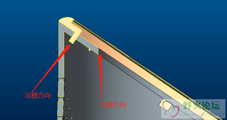

我猜测你这个应该是两个零件各自图画好了,然后才装配在一起的,因为出模的原因导致装配后的配合处做不出来(如槽、钩、扣、锁台==)

上面黑色那个零件是厚度1mm亚克力板,边缘齐平,正装在黄色零件上,黄色零件出模就按照亚克力板的方向了,如果是按照下面灰色零件方向出模,好像整体看起来比较奇怪,不管是止口还是扣位,而且和亚克力装配的位置有间隙,您的意思是说,产品整体都按照下面灰色的零件的出模角度设计是吗

上壳扣位跑行位,下壳直出。没问题啊。

止口呢,怎么定位呀

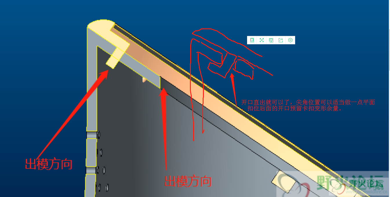

黄色件的出模方向是要照顾一下灰色件的出模方向的。扣位的话,其实关系不大的,反正都是走斜顶的,只要斜顶不倒扣就行。可以参照6楼的意思做的。

嗯嗯,6楼说的扣位是可以,但是定位这个不好实现,比如止口

也可以的,如果不是一致的出模方向的话,就会出现止口间隙不均匀,有些地方还管不住卡筋。
