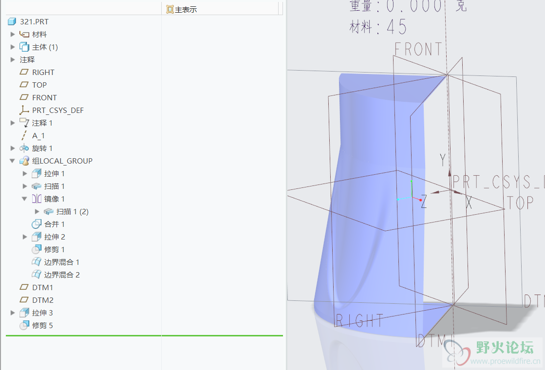

[求助] 各位大佬,我想把这个东西沿中心轴整列4个,咋操作?

发表于 2021-9-23 10:46 | 显示全部楼层
这种规则的,把不需要的3/4切掉,剩下的1/4复制曲面,然后整列在合并实体化

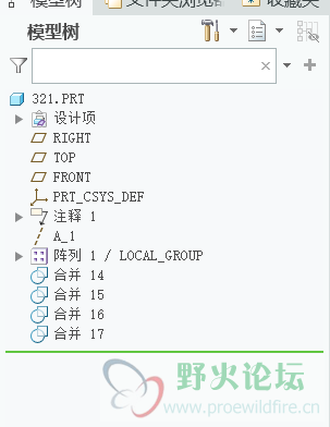

发表于 2021-9-23 10:53 | 显示全部楼层
选中要阵列的面,用挠性阵列

发表于 2021-9-23 14:00 | 显示全部楼层
1q5qq 发表于 2021-9-23 10:27
我这不行,不知道是哪没弄清楚。我先把除了第一个旋转的除外,其他都合并到组里,再阵列,就会出错。
除了轴,其他全部阵列

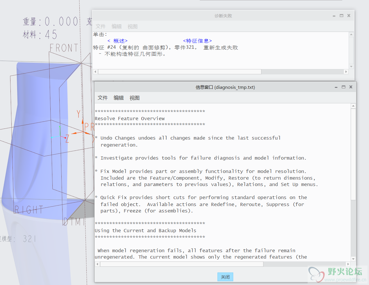

 楼主| 发表于 2021-9-23 22:45 | 显示全部楼层
做到这里就做不下去了。选择修剪,点击复制,选择性粘帖,选择对副本应用激动/旋转变换,操作后总是失败。
 楼主| 发表于 2021-9-23 22:46 | 显示全部楼层
有理想的大叔 发表于 2021-9-23 10:53
选中要阵列的面,用挠性阵列
从来没试过挠性阵列,刚刚摸索了半小时,还是没搞定,唉。

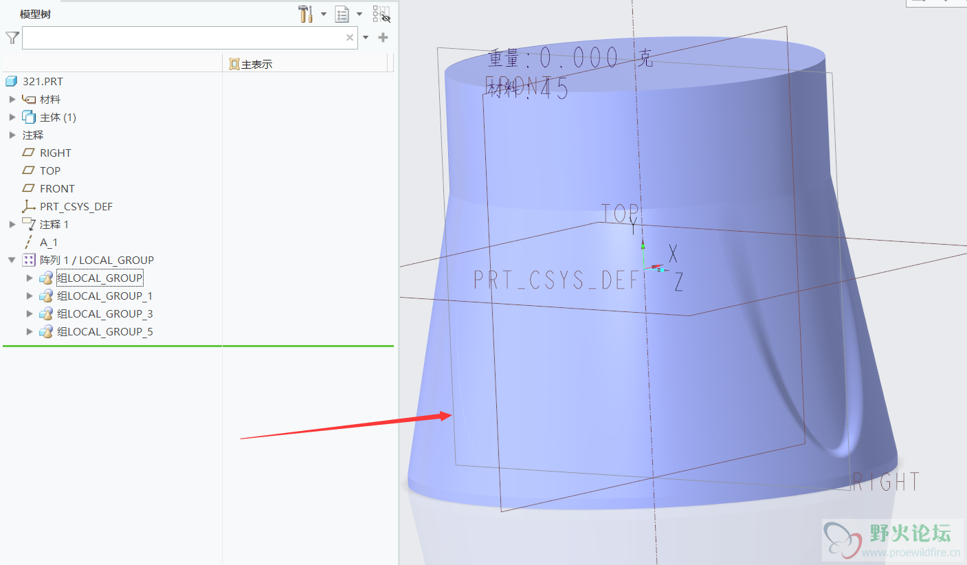

 楼主| 发表于 2021-9-23 22:52 | 显示全部楼层
veafin 发表于 2021-9-23 14:00
[attacf'c'g'd'f'gimg]263678[/attachimg]
除了轴,其他全部阵列
把除了轴全部阵列后出来的是没有渐消面效果的,虽然可以看到一丝丝痕迹,但是如下所示,把每个的旋转命令隐藏后就能看到实际是已经出来的,但是被遮住了,这种情况咋办?另外,看您合并了很多,是合并了什么?
