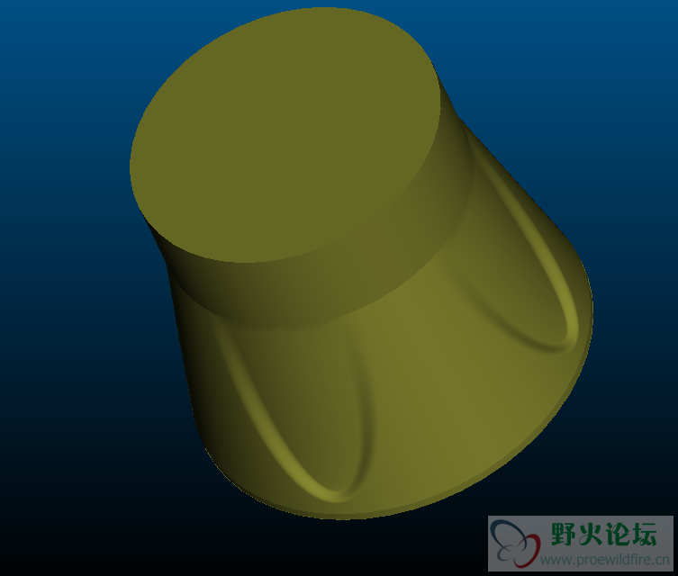

各位大佬,我想把这个东西沿中心轴整列4个,咋操作?
我阵列不出效果
附件已上传,大佬帮忙看一下

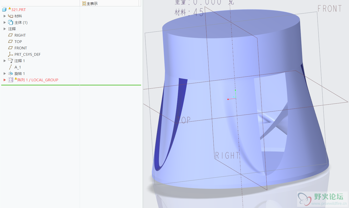

发表于 2021-9-23 08:12 | 显示全部楼层
建议在这个需要阵列的结构上的所有操作合成 组 再一起阵列

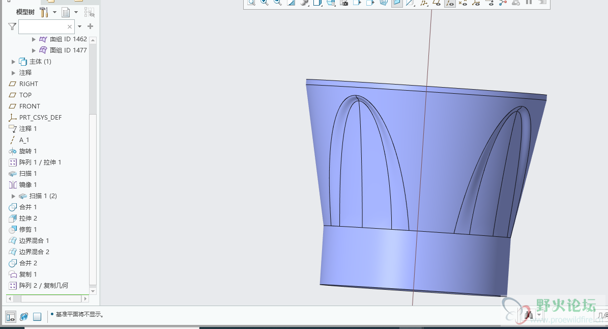

发表于 2021-9-23 08:29 | 显示全部楼层
这个做几何阵列就可以,这是我做好的图,是8.0的
321-8.prt.zip
170.11 KB, 下载次数: 15

发表于 2021-9-23 10:11 | 显示全部楼层
直接阵列
321.prt.zip (270.84 KB, 下载次数: 9)
https://www.doubao.com/drive/s/2b155a84456f3ba7

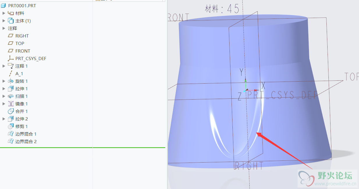

 楼主| 发表于 2021-9-23 10:27 | 显示全部楼层
