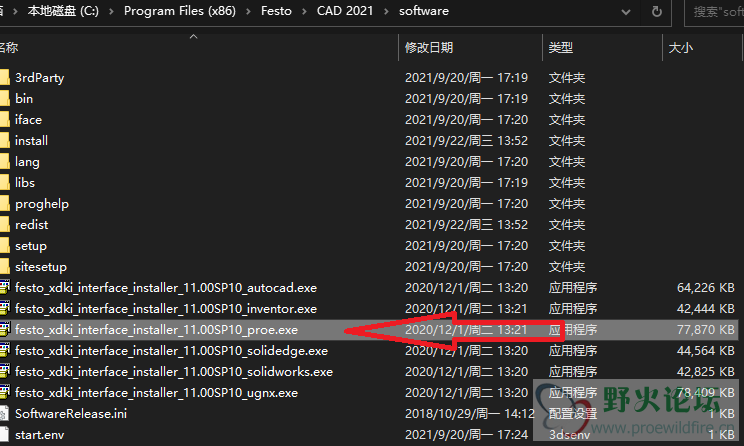

发表于 2021-9-22 14:02 | 显示全部楼层
这里有说明,安装后在这文件夹找下这个文件festo_xdki_interface_installer_11.00SP10_proe.exe,双击安装就可以了
参考位置 C:\Program Files (x86)\Festo\CAD 2021\software
http://www.proewildfire.cn/thread-172696-1-1.html
