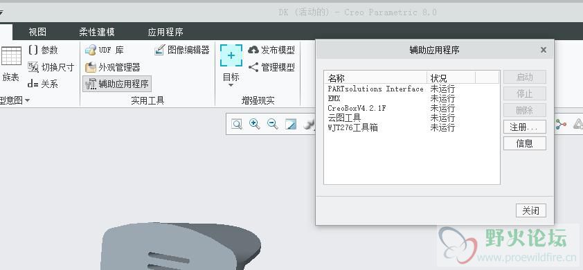

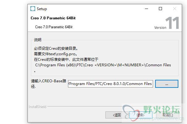

零件可以输出CREO 7.0格式,当然CREO 8.0也可以使用。

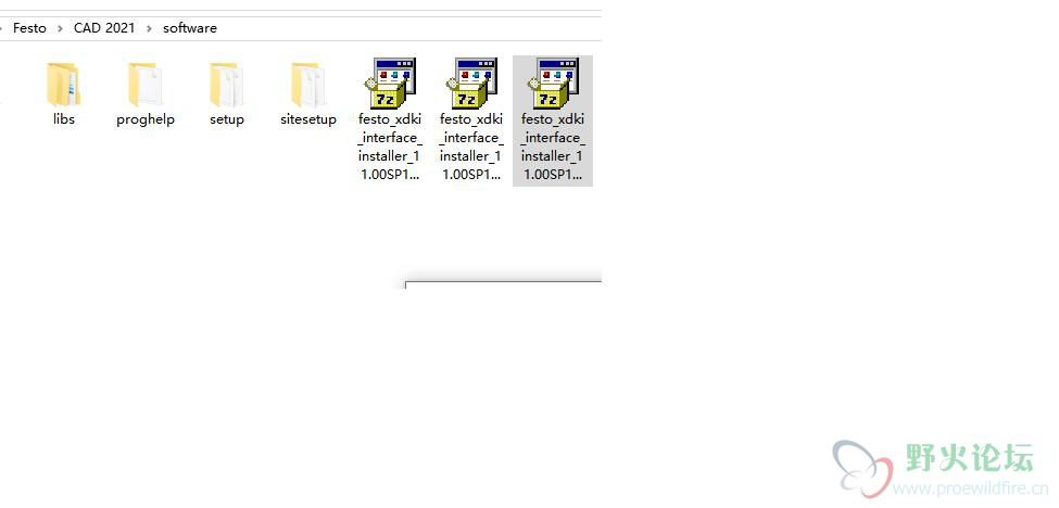

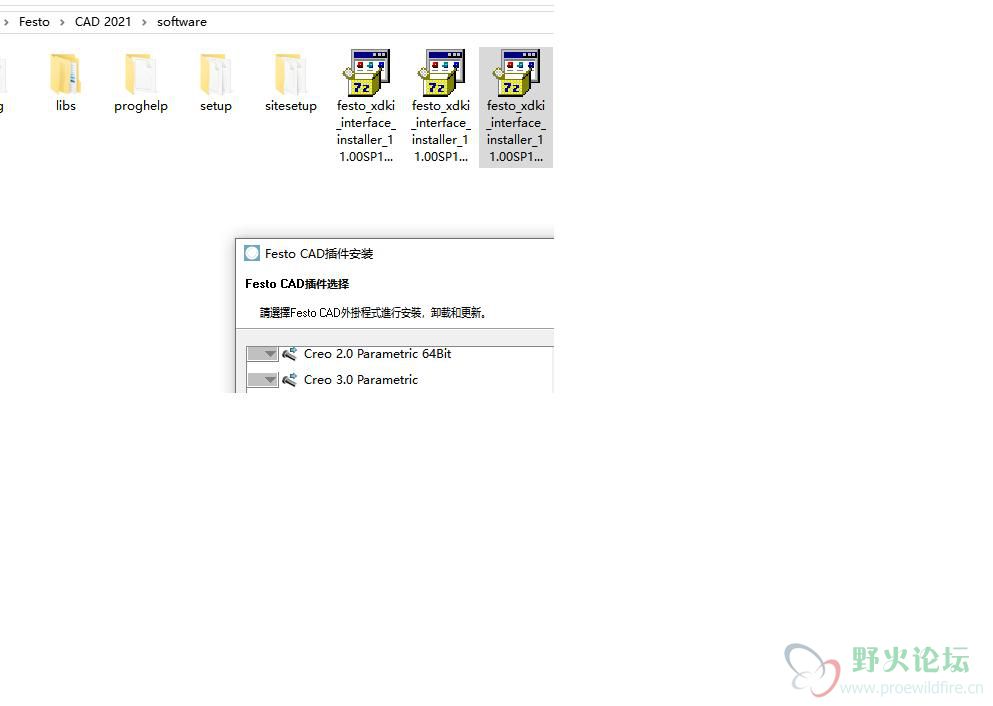

在软件安装的目录里有各种CAD软件接口

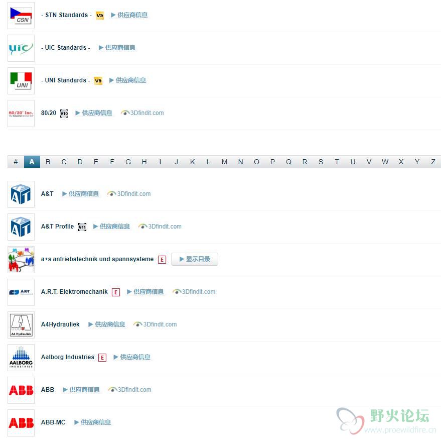

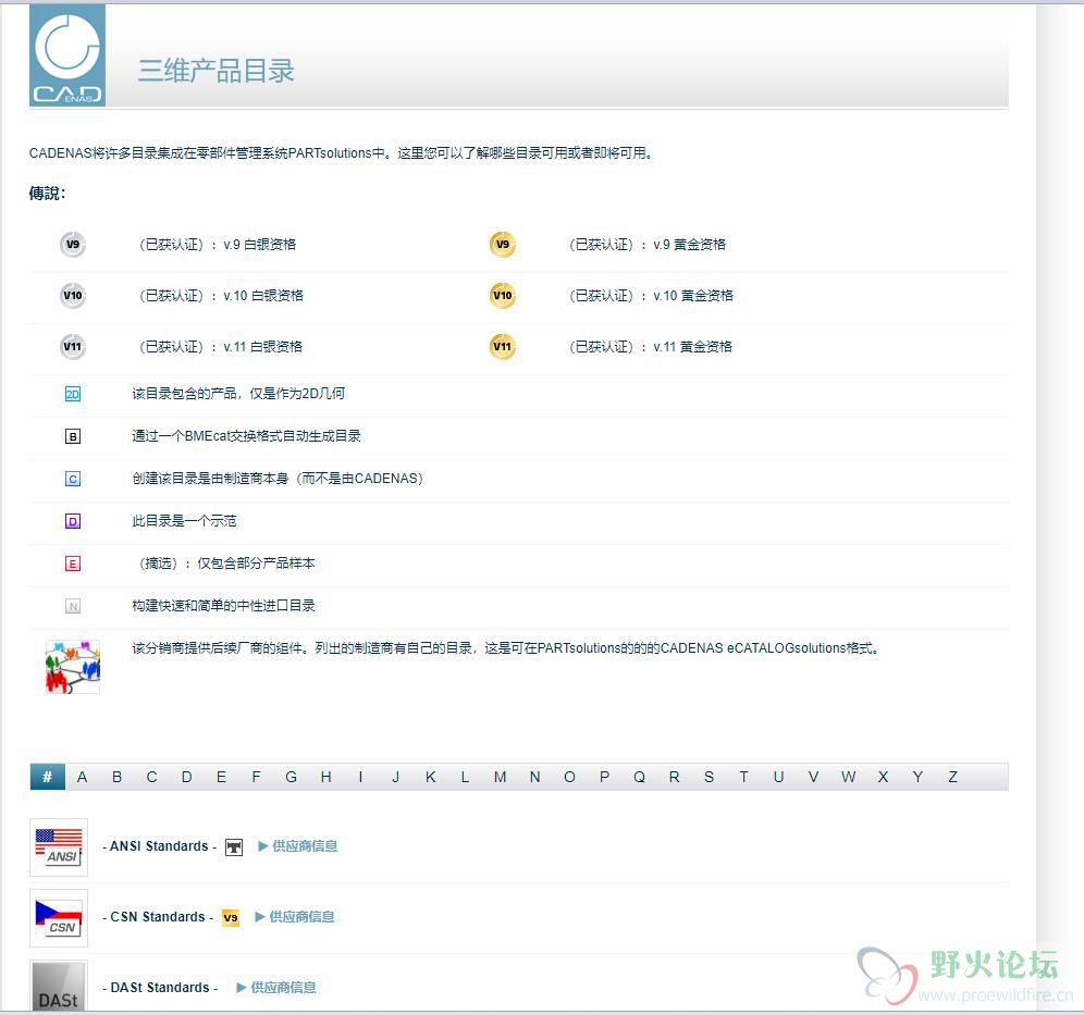

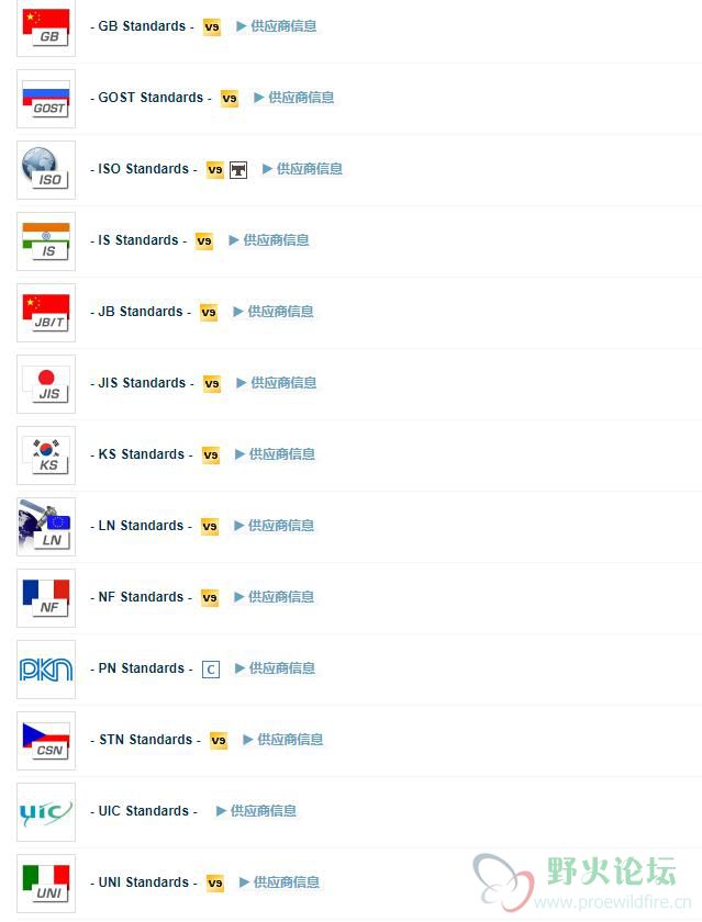

在其官网上http://available-catalogs.cadenas.de/?sid=7,有丰富的各国的标准件及行业的标准件可供下载。

另外此软件是绿色软件,可以把安装后的安装目录里的文件夹及在 C::\ProgramData\Festo也一起打包到其他电脑重新解压就可以使用。
