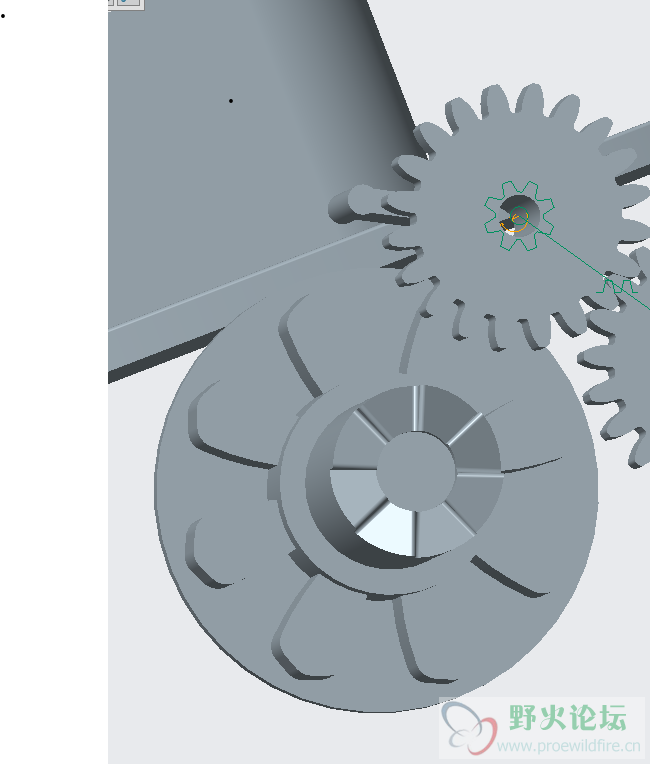

如图小齿轮上有个柱子,转一圈与打到大齿轮一个齿,这个怎么进行运动链接

凸轮,启用升离

 楼主| 发表于 2021-9-10 11:22 | 显示全部楼层
lorencxu 发表于 2021-9-9 22:42
凸轮,启用升离
没有试出来

zpj415263 发表于 2021-9-13 08:06
http://www.proewildfire.cn/forum.php?mod=viewthread&tid=171738
参考着个
试好了,要添加8个凸轮机构,多谢指导
