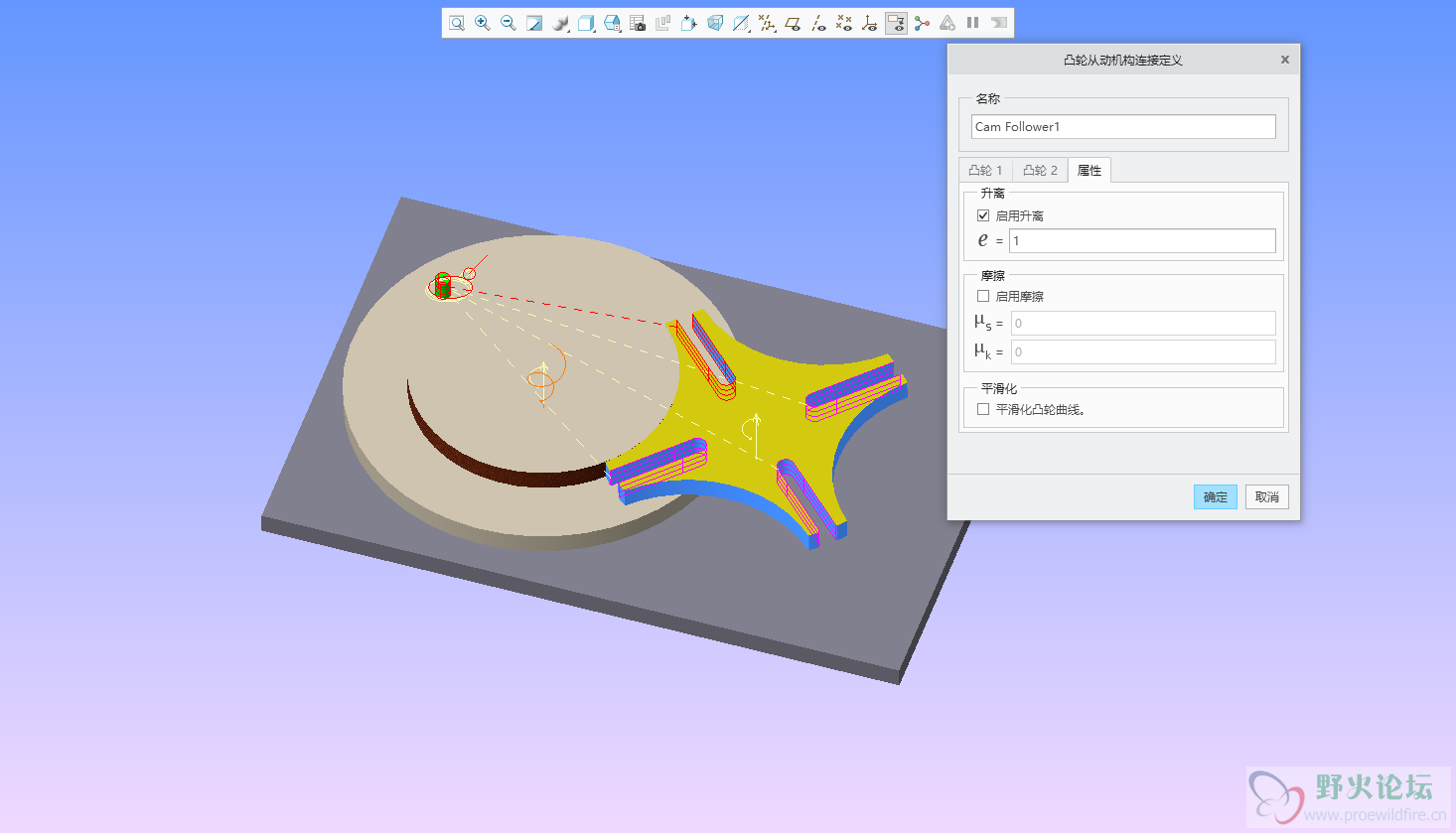

原理有点问题吧  小柱子转走了那靠什么驱动槽轮呢,

同楼上,是不是少了个小柱子?

这个比较简单。4个槽跟滚柱用凸轮链接。属性升离勾选。加个电机完事。
