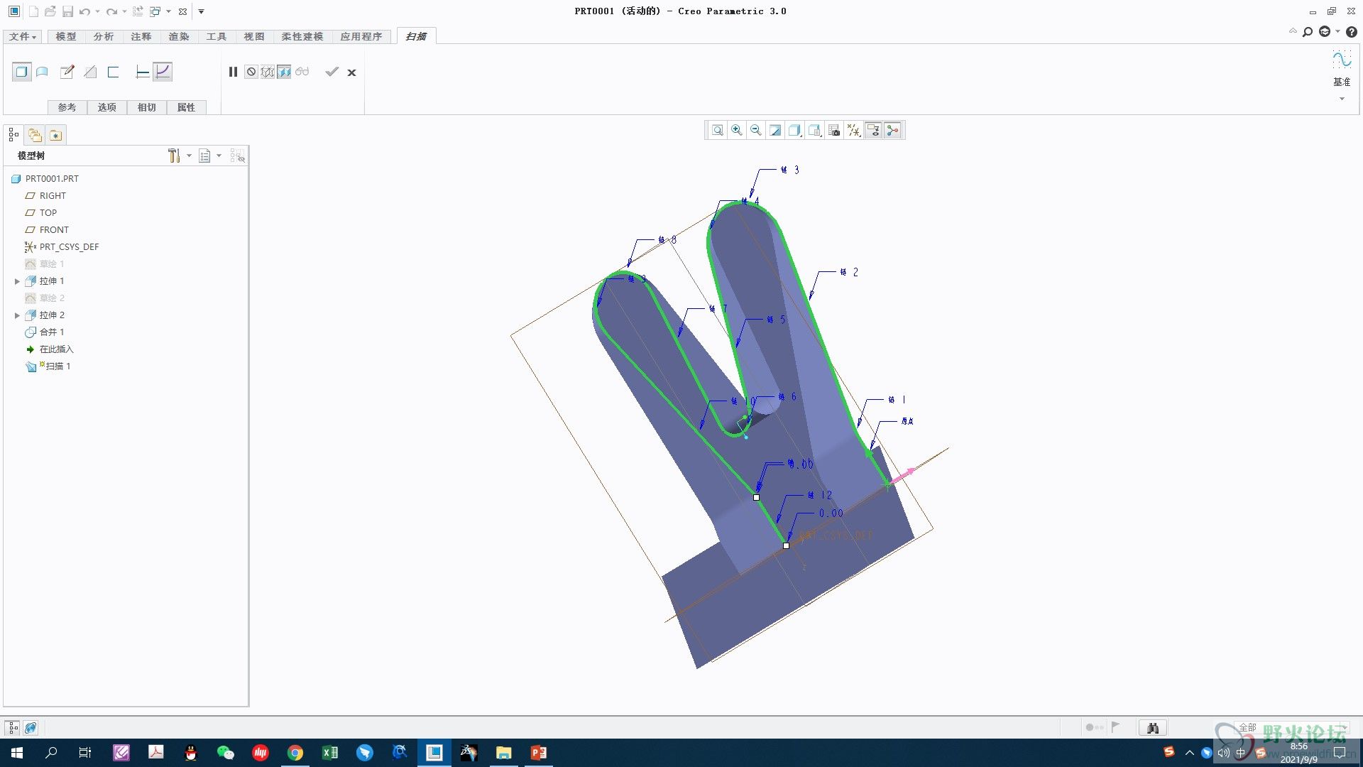

在绘制以上连接的夹子碰到的问题:扫描时选好轨迹后不能草绘截面。

发表于 2021-9-9 09:26 | 显示全部楼层
shift选线
249
403
发表于 2021-9-9 09:33 | 显示全部楼层
你这个不需要合并的。两个曲面相交,选相交线来扫描就可以了
发表于 2021-9-9 10:07 | 显示全部楼层
相连接的线不能多个链(即不能按Ctrl选线),按Shift依次选线,
发表于 2021-9-9 11:14 | 显示全部楼层
两个面拉伸后相交就可以出现轨迹线了,那个应该可以好的。你选的这个轨迹线看起来是用ctrl 多选的吧,你按shift 键试一下。

 楼主| 发表于 2021-9-9 13:52 | 显示全部楼层
已经出来了,谢谢大家
