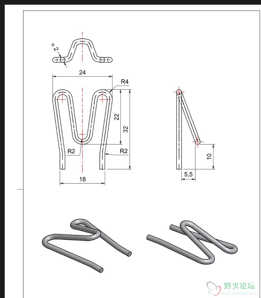

发表于 2021-9-2 16:52 | 显示全部楼层 |阅读模式
夹子怎么画,求助

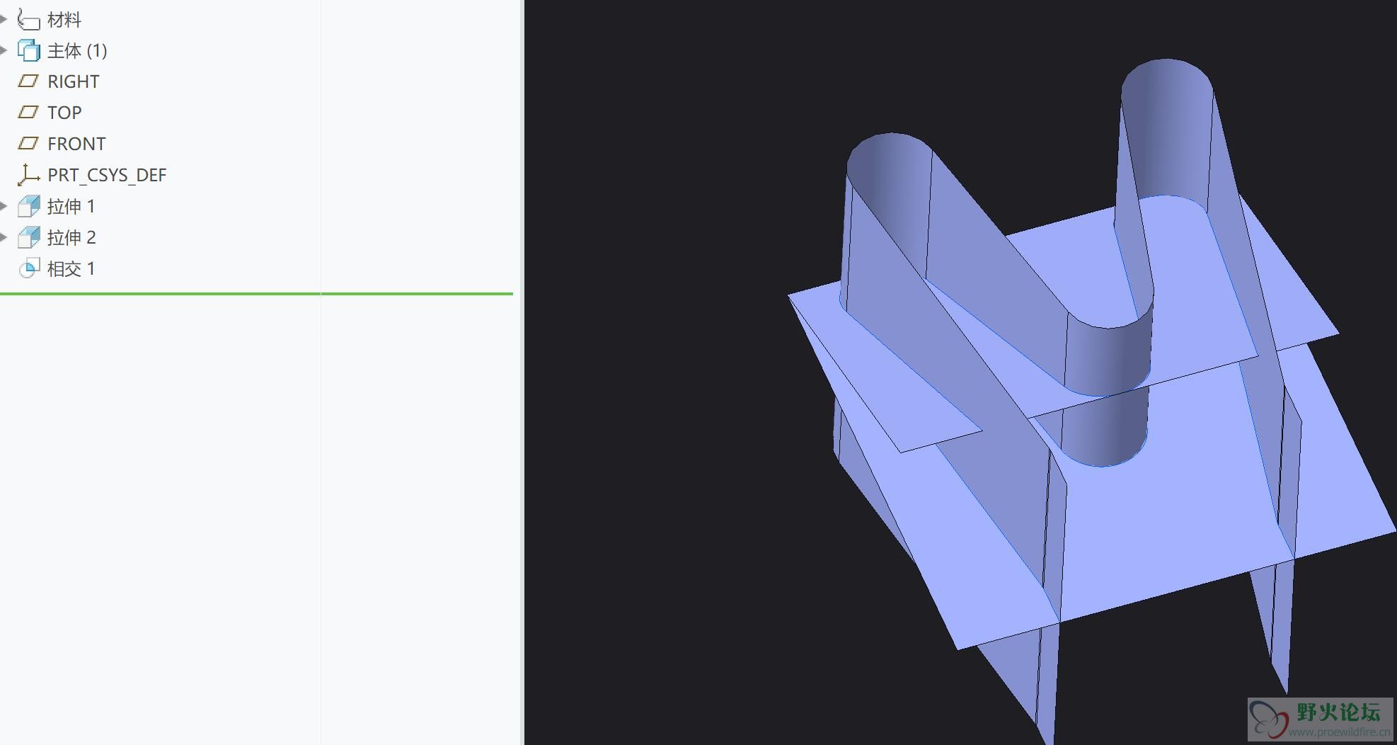

发表于 2021-9-2 17:15 | 显示全部楼层
先拉伸主视图的轨迹,在拉伸右视图的轨迹,相交,扫描

 楼主| 发表于 2021-9-2 17:25 | 显示全部楼层
是这样的吗
看我下封帖子的图,是那样的吗

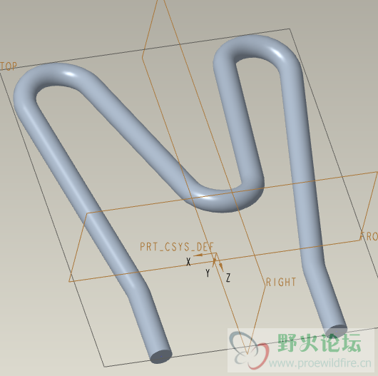

发表于 2021-9-2 17:37 | 显示全部楼层
画过好多这样的管道
prt0005.prt.1.zip
80.36 KB, 下载次数: 104

发表于 2021-9-3 08:08 | 显示全部楼层
上面的,面与面相交的线的圆角R半径是不对的,先画直线段后相交,再利用二条线建基准面画圆角

发表于 2021-9-3 08:37 | 显示全部楼层
兄弟,你是怎么把多余的线剪切掉的
