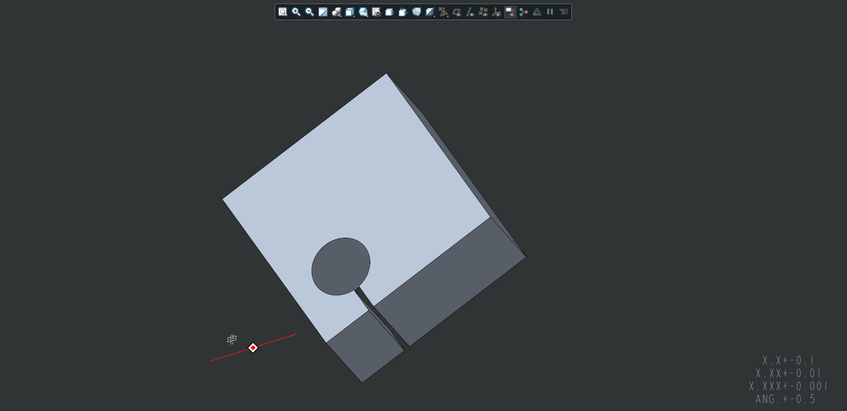

楼主: yellowqc
[求助] 开这么一个槽是否可行

yellowqc 发表于 2021-9-15 08:32
开那个槽不是想减少接触面积,只是想给一个变形的空间,让用力拔出来有可能
了解了,以那个厚度来说 切个小曹也不一定有什么变形量

发表于 2021-9-17 11:27 | 显示全部楼层
既然可以内壁切槽 我觉得你直接开口吧,不影响导热,方便拆装
这样可以
