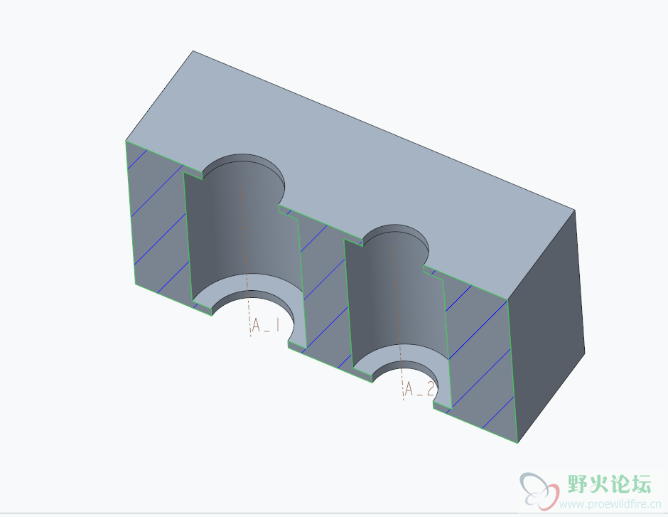

有这么一个块,里面插入加热棒和温度传感器,但是用一段时间后,温度传感器经常会太紧拔不出来
我想在插槽里侧加一个小圆槽
1.效果会不会好点
2.好不好加工
插槽直径10mm,圆槽1.5mm

孔做大点,在侧面做个顶丝~~~~~~~~~

何不做一圈圆槽减少接触面来减小摩擦

一开始插拔是没有问题的,就是使用了之后,多次加热,然后就拔不出来

好像不错,但是最好还是想着不加东西

金属就线割放电,都可以加工,3D打印也可以,这个加工很简单

或者你试试用别的方式,孔的侧边打孔攻丝,扭螺丝固定,

你开的那个槽并没有减少多少接触面积

都不接触的话,加热棒效果就下降了,温度传感器也不准了

开那个槽不是想减少接触面积,只是想给一个变形的空间,让用力拔出来有可能
