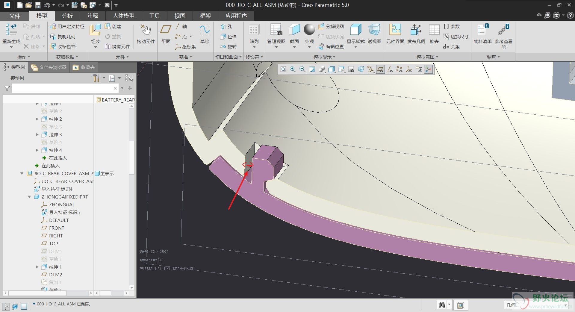

各位老大,图中这种卡勾,一般后面的间隙留多大呢?有没有一个固定的算法或者评估方法呢?

我不知道我这样说合不合适,其实你可以把间隙做小一点,做个3D打印回来验证一下这里,间隙小了就拿刀削一下。   如果是准备开模的话,那就间隙大一点,做结构的都知道,加胶容易减胶难。别人告诉你的不一定是真实的,而且单纯看照片 是没有办法给你数据,你也可以模拟多个角度来检查,调整间隙。单纯看照片来说,你的卡扣细节需要再优化一下,可能会更加漂亮。

行程+0.5就差不多,有空间的话可以再大点。

才开始接触,有没有什么建议呢?

就是不太知道什么情况下加多少,又该怎么判断

这种是利用塑胶变形实现的,比如你扣住80条,后面的空间就是变形空间,要比这个大

同意5楼的观点。
