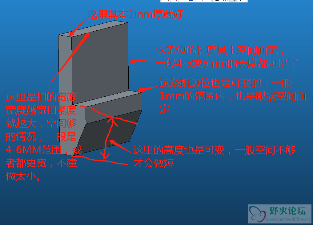

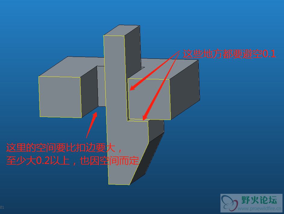

发表于 2020-8-17 09:44 | 显示全部楼层
只要足够的努力,剩下的交给时间!

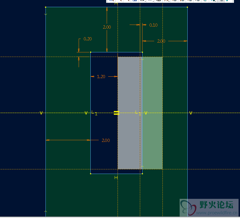

发表于 2020-8-17 09:59 | 显示全部楼层
只要足够的努力,剩下的交给时间!

全是靠经验啊

你这总结的很好
