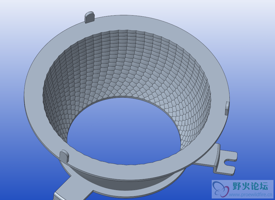

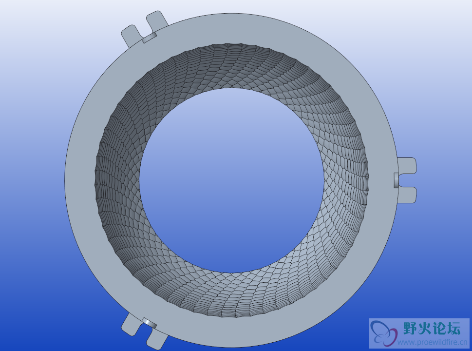

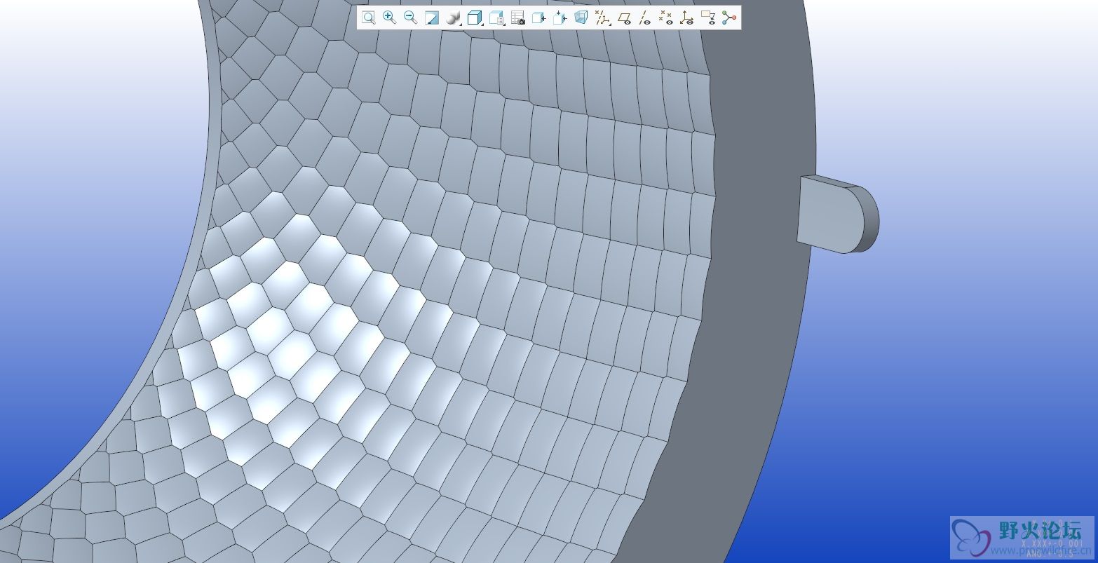

这样的花纹怎么画啊
73
106
 楼主| 发表于 2021-9-8 15:26 | 显示全部楼层
73
106
 楼主| 发表于 2021-9-8 15:25 | 显示全部楼层
如图。。。
310
434

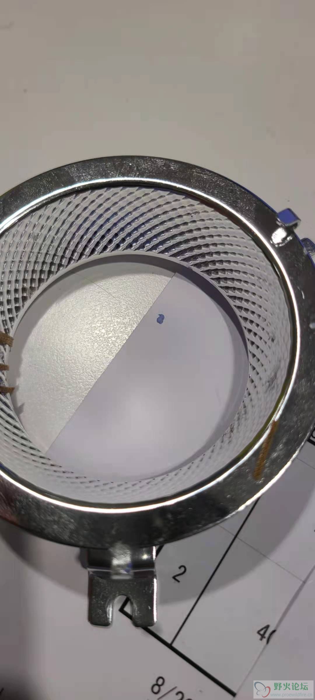

发表于 2021-9-8 15:58 | 显示全部楼层
pan1010847098 发表于 2021-9-8 15:56
没问题的,能做出来
实物看起来比你这模型图简单,扭曲角度是固定的不是变化的,是新升级?

发表于 2021-9-8 15:59 | 显示全部楼层
你这图片不是已经做出来了吗

发表于 2021-9-8 16:25 | 显示全部楼层
http://www.proewildfire.cn/thread-172485-1-1.html 查看这个帖子,异曲同工的意思。先展开把东西整列好,然后再折回去。

114
135
发表于 2021-9-9 16:58 | 显示全部楼层
你那个图是误导人的吧。实物看起来是大小分割均匀的而且是规则的四边形吧。
