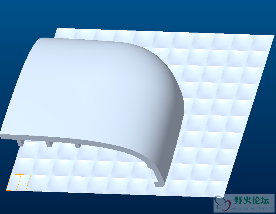

请教各位高手,怎么把下面的格子贴合到产品曲面上再切除,像图2那种效果

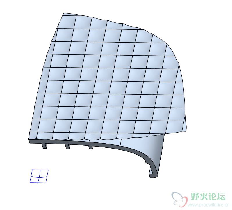

随便弄了一下

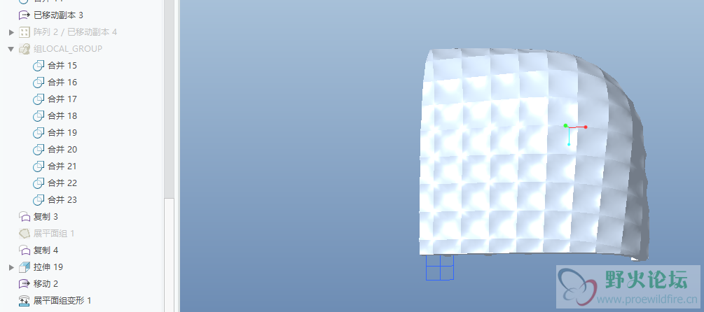

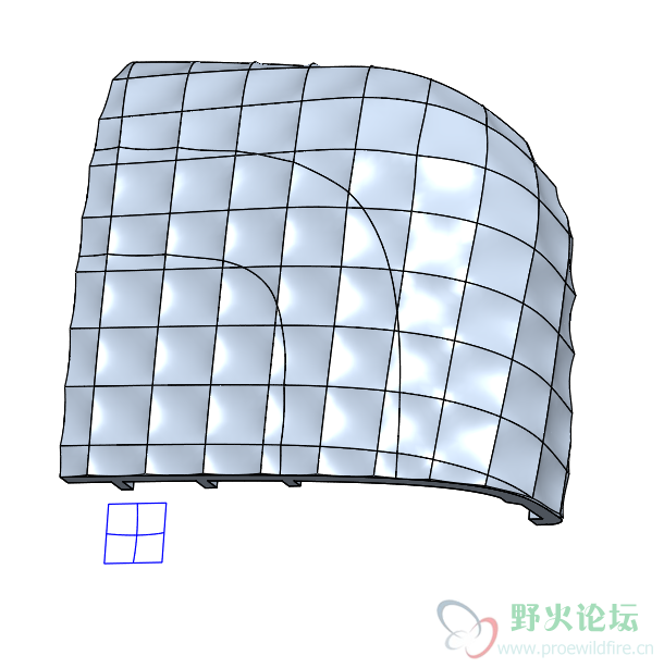

creo5.0 -随便做了下。

方法跟步骤我知道了,就是展平面组变形这里怎么都搞不成功,有什么技巧吗
