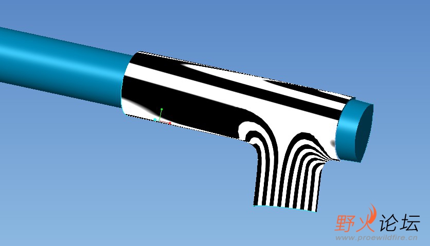

楼主: GARMING
[求助] creo附图的面应该如何补
402
671

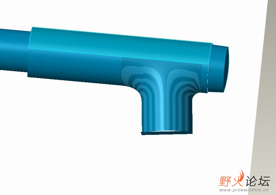

发表于 2021-9-2 09:57 | 显示全部楼层
无名的尘埃 发表于 2021-9-1 19:49
提供个思路,具体要慢慢调
不错,给我添加了新的思路
597
757

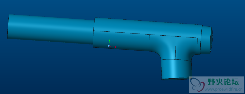

发表于 2021-9-2 14:16 | 显示全部楼层
710108808 发表于 2021-9-2 12:41
大佬能给个文件学习下嘛
不是大佬,共同学习进步
7.0版本的

发表于 2021-9-2 15:19 | 显示全部楼层
121
139
发表于 2021-9-2 15:20 | 显示全部楼层
两个大面就可以了
121
139
发表于 2021-9-2 15:22 | 显示全部楼层
penqiang_skel.prt.rar (111.19 KB, 下载次数: 43)

发表于 2021-9-3 10:36 | 显示全部楼层
萌小江 发表于 2021-9-2 14:16
不是大佬,共同学习进步
7.0版本的
楼主的版本太高了,所以用了楼主的思路画了一个野火的版本 prt0004.prt.zip (507.56 KB, 下载次数: 9)

发表于 2021-12-16 15:21 | 显示全部楼层
我的方法 是  上部旋转一半面出来后 ,把手处扫描过去,然后两曲面合并,然后合并处 多种处理

发表于 2021-12-16 19:08 | 显示全部楼层
107.99 KB, 下载次数: 2
44
发表于 2021-12-18 13:35 | 显示全部楼层
看了两个圆一样大所以直接拉伸补上了,比较局限
penqiang_skel.rar
199.42 KB, 下载次数: 2
