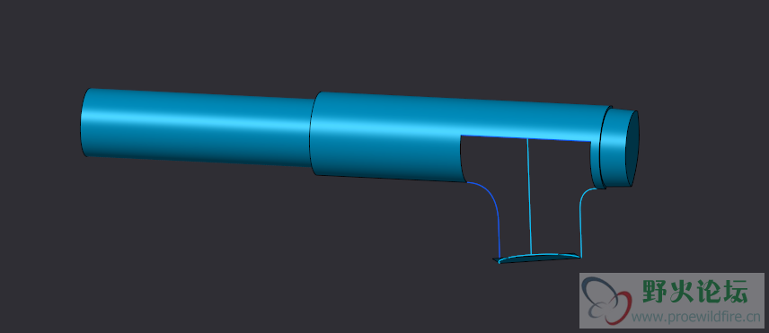

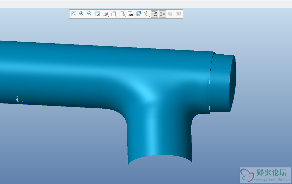

请教一下上图的面应该如何补。

 楼主| 发表于 2021-9-1 18:08 | 显示全部楼层
zyw 发表于 2021-9-1 17:21
楼主是什么版本啊?
creo5.0

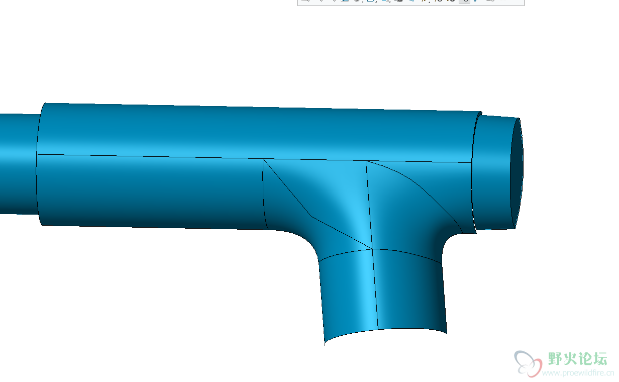

发表于 2021-9-1 19:49 | 显示全部楼层

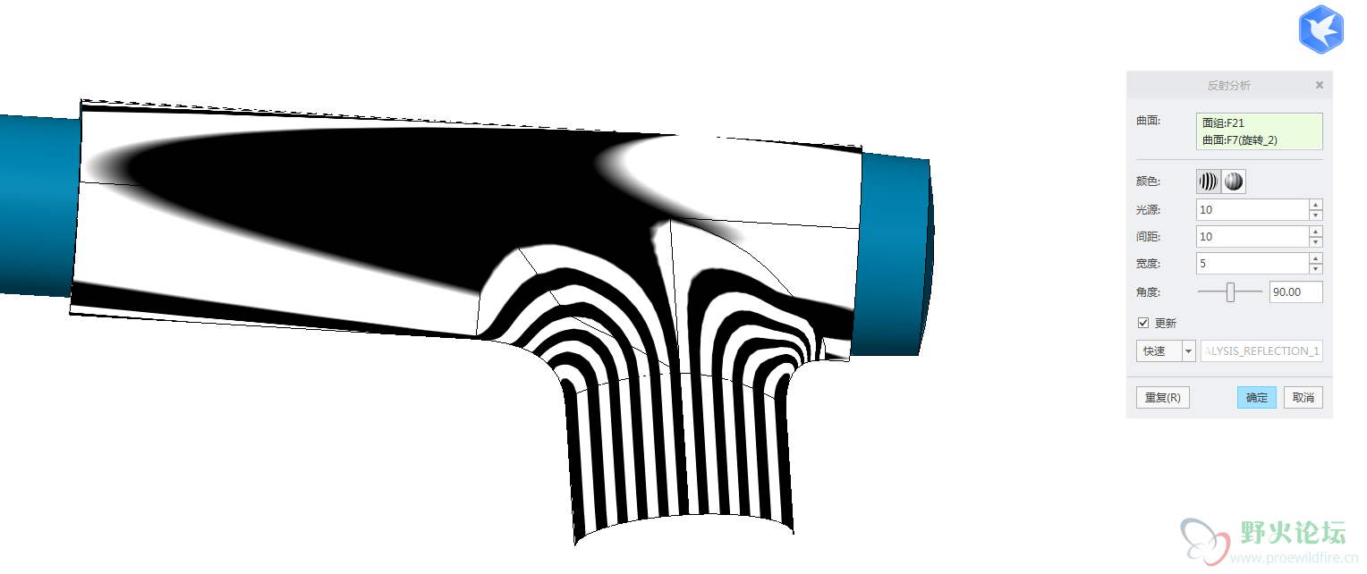

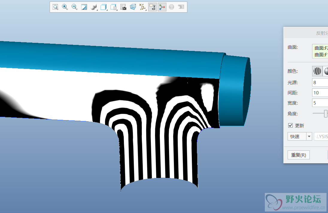

发表于 2021-9-1 22:58 | 显示全部楼层
曲面过度还是不太顺滑。差点意思,凑合看看吧

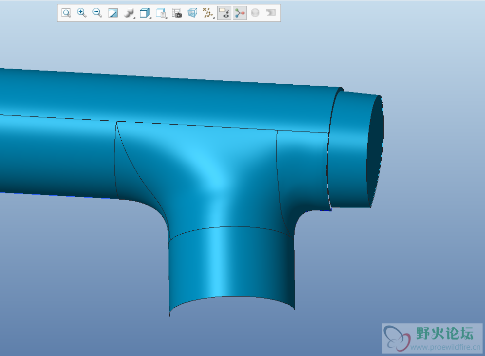

发表于 2021-9-2 08:05 | 显示全部楼层
N侧曲面工具

发表于 2021-9-2 08:30 | 显示全部楼层
这个命令新版Creo没有了吧?

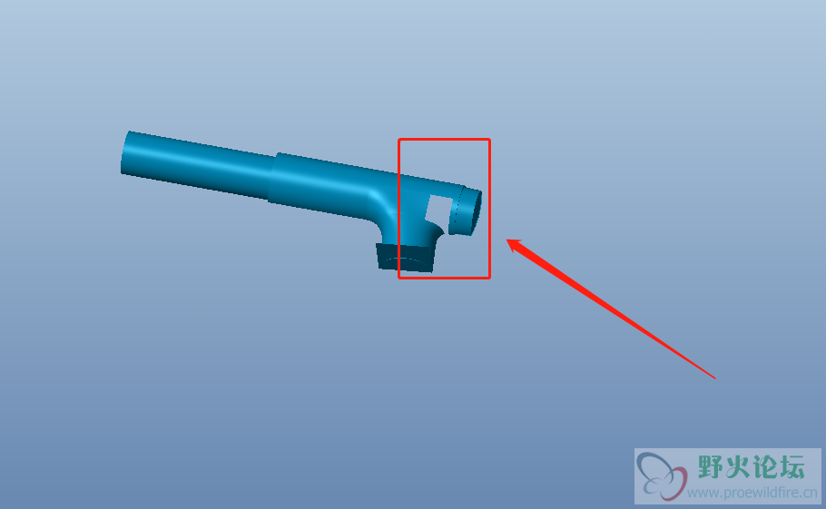

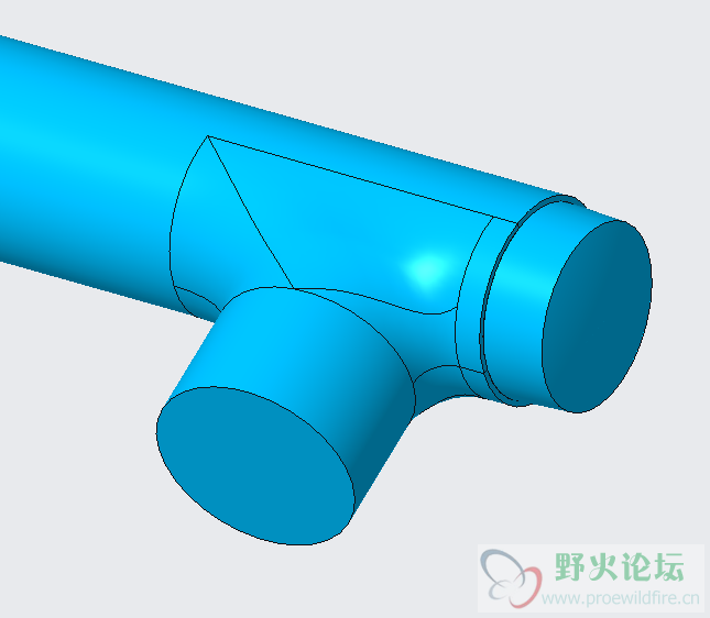

发表于 2021-9-2 09:24 | 显示全部楼层
penqiang_skel.prt.zip (162.96 KB, 下载次数: 24)
看看吧 给你补了一半  另一面同样的方法   creo5.0  没时间补全了
