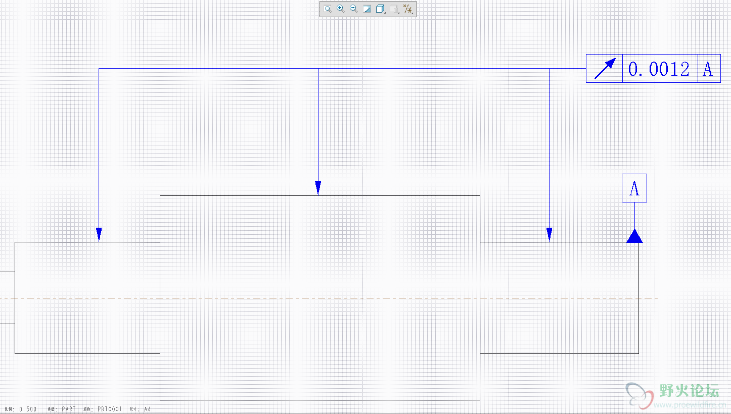

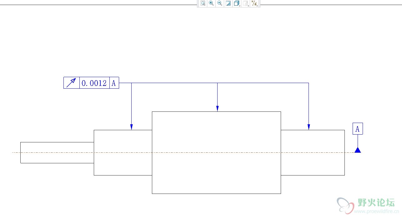

[已解决] creo里面如何实现如图所示标注

发表于 2021-8-30 19:48 | 显示全部楼层
这个是3.0的,高版本CREO方式已经有变化。
确认后效果
确认后效果
在这一步时CTRL选择需要对象
在这一步时CTRL选择需要对象
113
148
 楼主| 发表于 2021-8-30 21:03 | 显示全部楼层
你好,能否提供下源文件,我看下吗?我的creo5.0界面不同。
113
148
 楼主| 发表于 2021-8-30 21:05 | 显示全部楼层
啸海流沙 发表于 2021-8-30 17:14
创建三个法向引线注释拉来叠起来就好,其中一个输数据要求,另外两个空格无文字就好了。可能有人有更好 ...
这个我也试过,不过不是很方便,不过还是要谢谢你了,提供了一些思路。

发表于 2021-8-31 09:50 | 显示全部楼层
5.0有更改了,估计表达清楚意思就行,不必要中规中矩的要水平直角垂直
113
148
 楼主| 发表于 2021-8-31 10:04 | 显示全部楼层
5.0要用角拐,而且creo对国标支持不是很好。

发表于 2021-8-31 17:43 | 显示全部楼层
高版本和#5层主说的一样,需要用到角拐,打开草绘里的绘制栅格并打开捕捉,调整角拐时就会有捕捉参照,还算比较方便。
