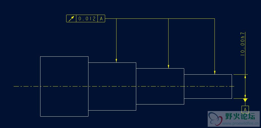

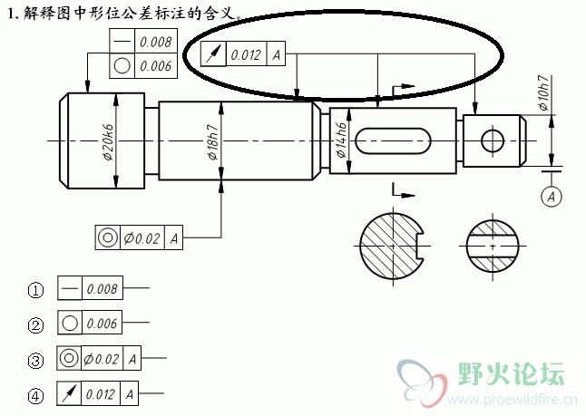

creo里面如何实现如图所示黑色椭圆圈内的标注方式?

和同轴度差不多,小于0.012

你是说必须是正交方式的指引线吗?公差标注按住Ctrl可以多选,指引线可以插入角拐。

圆跳动,以右边直径10的轴为参考基准,工件旋转时另外三个圆轴任意圆周部分的跳动,即旋转部件时测量值的跳动范围。用注解去慢慢标“@[↗@]@[0.012@]@[A@]”条条大路通罗马

发表于 2021-8-30 17:14 | 显示全部楼层
hefen25 发表于 2021-8-30 15:47
你好,三个垂直正交引线是怎么做出来的?
创建三个法向引线注释拉来叠起来就好,其中一个输数据要求,另外两个空格无文字就好了。可能有人有更好解决方案,我这个方案结果达成了
