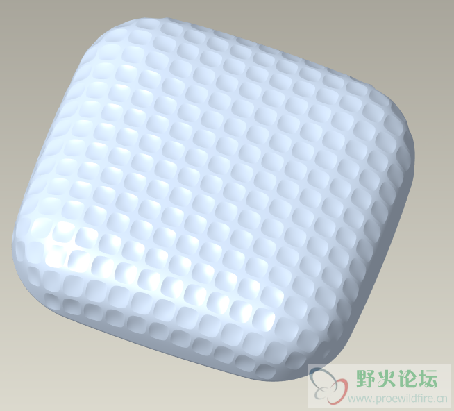

[求助] 请教各位高手,怎么把下面的格子贴合到产品曲面上再切除

方法跟步骤我知道了,就是展平面组变形这里怎么都搞不成功,有什么技巧吗
你把格子那个曲面网上偏移14.9的时候再加个新移动——平移(反正就是让展平的外形尺寸能切掉这格子曲面)

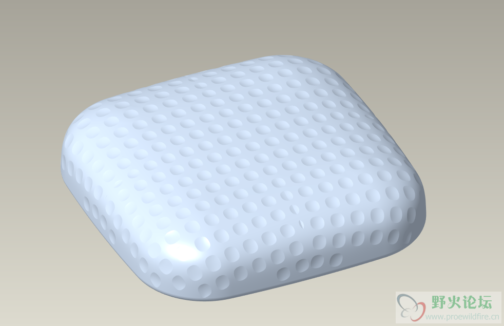

发表于 2021-8-27 16:25 | 显示全部楼层
菜鸟 花了好久出来这么个 结果  文件太大  还上传不了

发表于 2021-8-28 11:29 | 显示全部楼层
再来补个附件 企业微信截图_16301211261086.png 提取码:ka0z
