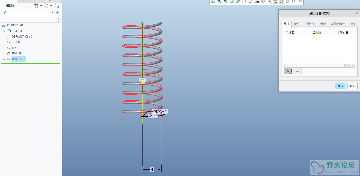

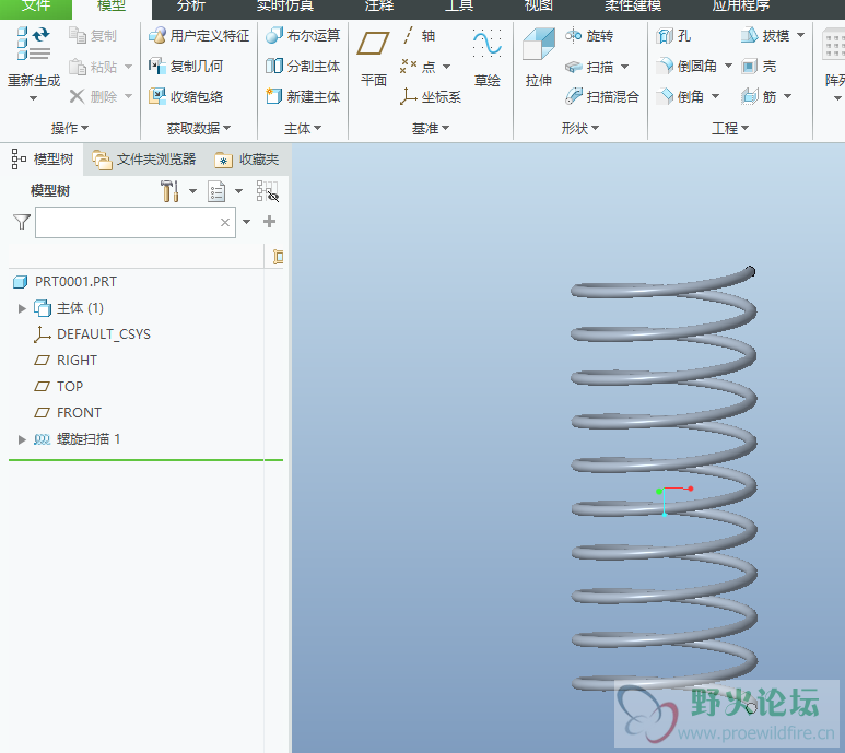

大佬们,如题:Creo多间距弹簧如何实现挠性装配?
谢谢!!!
多间距弹簧
多间距弹簧

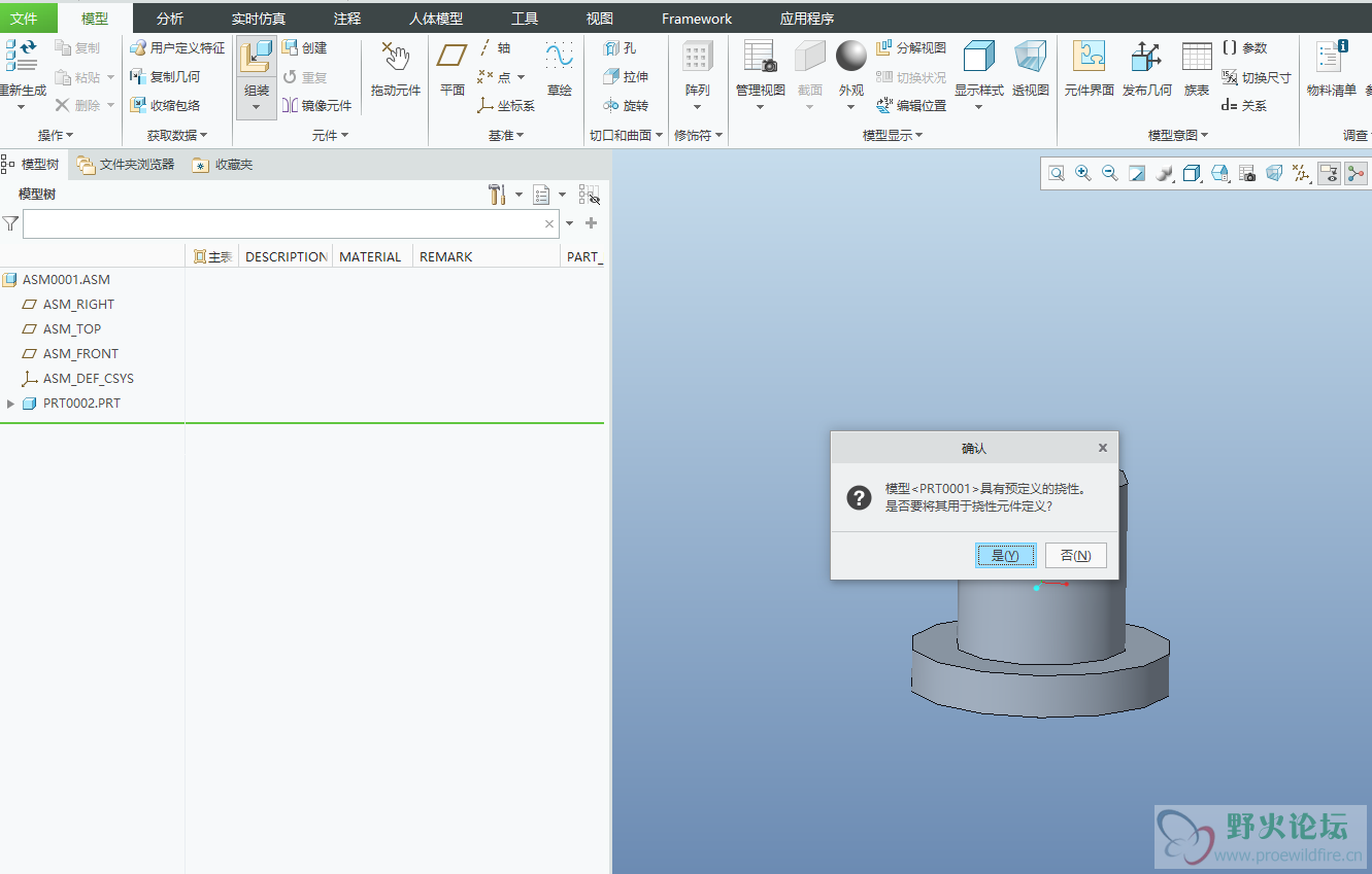

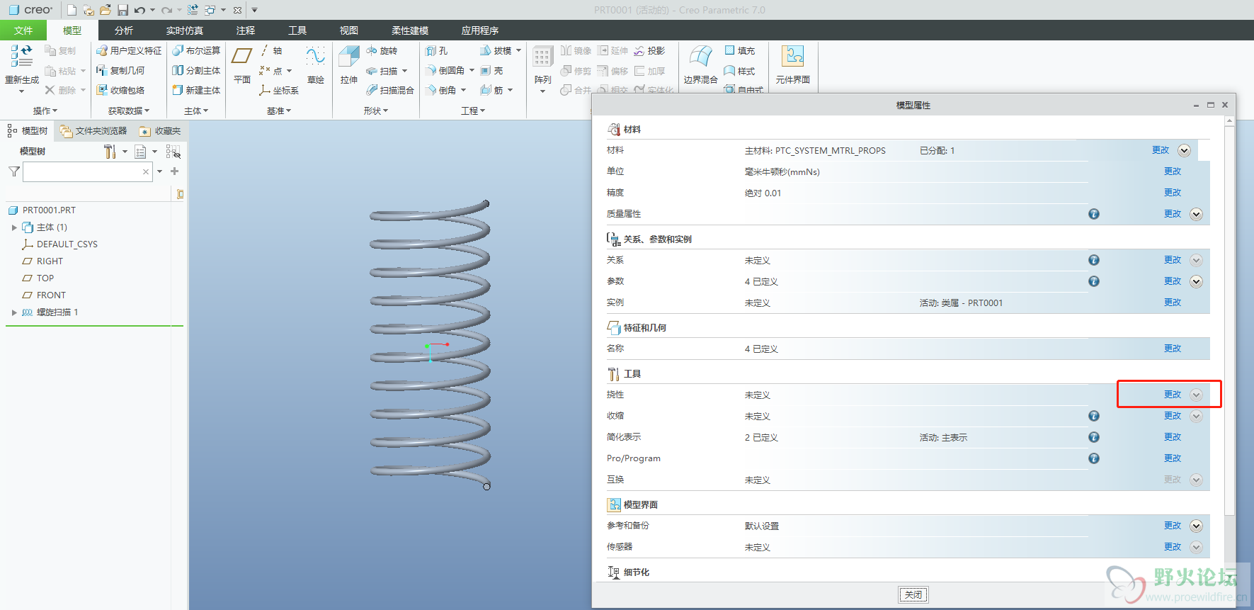

发表于 2021-8-26 11:29 | 显示全部楼层
1.画一个弹簧 2.准备-模型属性里面找到绕性  3.选择尺寸-选择全部-选择你要绕性的尺寸,然后保存好,4.进入装配选择绕性装配 5修改你要绕性的尺寸就可以。

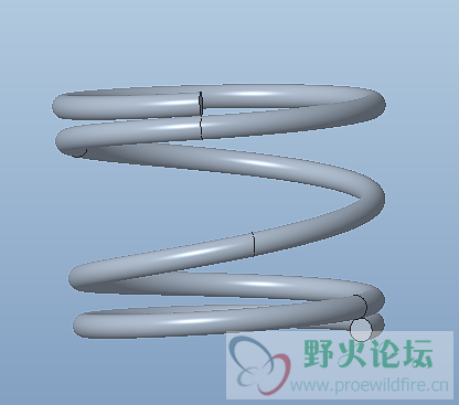

 楼主| 发表于 2021-8-26 11:18 | 显示全部楼层
补充一下,具体问题是无法添加关系式保持弹簧的圈数不变,多间距的话间距不固定。

发表于 2021-8-26 11:42 | 显示全部楼层

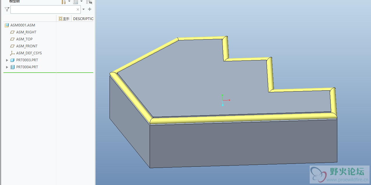

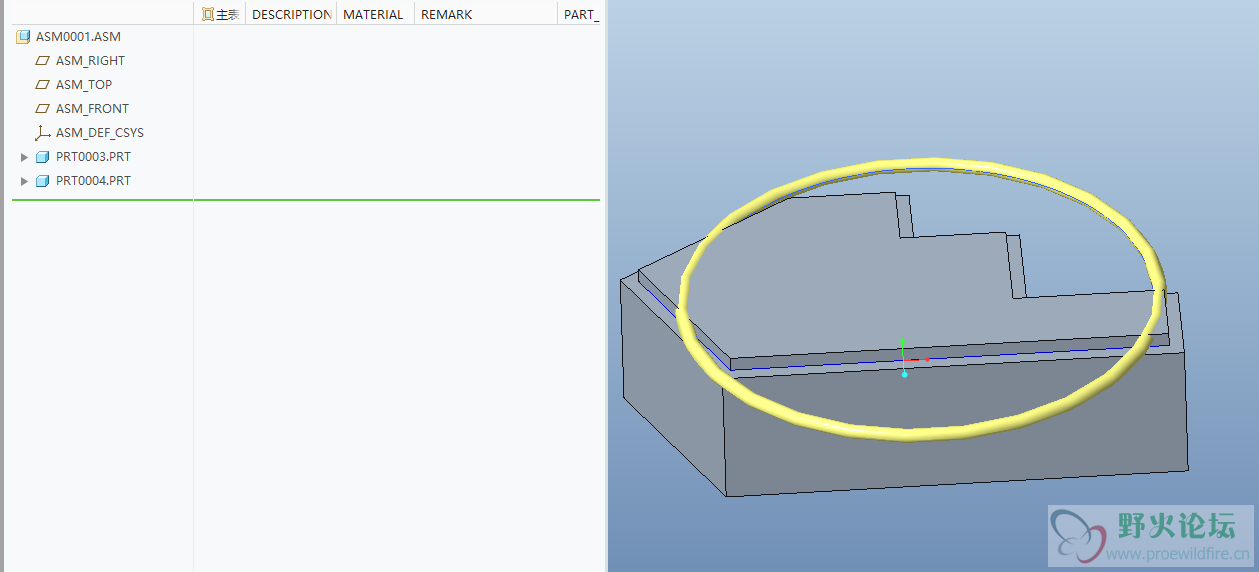

1.把一个o型圈 绕性装配到一个异性上面,也是可以的。
大佬,这个圆卷是怎么弄上去的?麻烦讲解一下,谢谢
