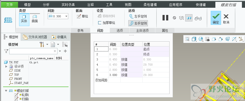

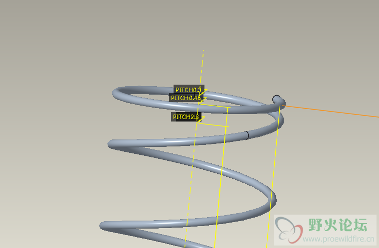

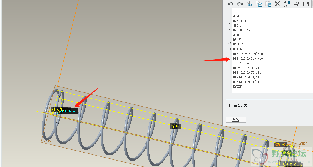

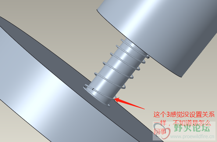

这个6的3我关系定义了数字一直不变是什么问题
这上面的d24,另一头d18设置都没问题,其他也没问题
双击显示又正常2.8实际还是3
我直接在关系里面设定d24=1也无效
275
340
 楼主| 发表于 2021-6-26 14:18 | 显示全部楼层
解决了,重新加个点上去,把原来的那个删了,关系重新设置就好了!!
