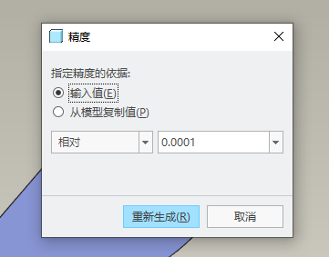

不上图了,纯文字描述:
接前几天问过的一个问题:http://www.proewildfire.cn/thread-172456-1-1.html
切椭圆前,量矩形的边长,无论精度如何,都是原来的长度,为什么切椭圆后,还是那条边,长度就变了呢?

我推测是因为椭圆切之前的曲线是按椭圆公式计算的,切之后就变成样条曲线了,样条曲线是按逼近曲线计算,计算结果有误差,而且每次更新计算结果可能都不一样,你可以验证一下

配置到你的config里面,下面字符串,小数点,自己定就好了
绝对精度设置为0.01MM
default_abs_accuracy        0.01

关键点是,边可以说没变,还是那条边,怎么长度会随着精度变化而改变呢?
