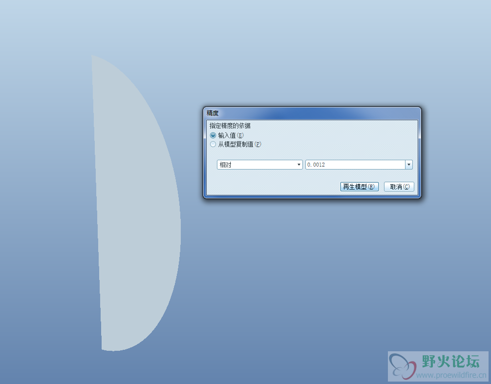

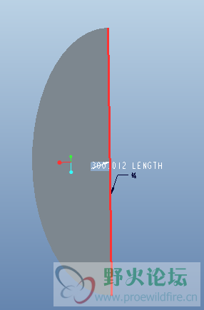

请见截图和附件,在一个尺寸为300的矩形曲面上切一个椭圆,椭圆的长轴端点约束在矩形边上,完成后为什么长轴长度与矩形的边不一样长?
不采用约束,输入椭圆的长轴长度为300,完成后仍然不一样,为什么?
是精度的问题吗?不应该呀

就是精度问题,你把精度改小点或者改为绝对精度,它就变了

 楼主| 发表于 2021-8-24 10:30 | 显示全部楼层
谢谢,顺便研究了一下如何设置为绝对精度。
以前还不知道绝对精度

配置到你的config里面,下面字符串,小数点,自己定就好了
绝对精度设置为0.01MM
default_abs_accuracy        0.01
