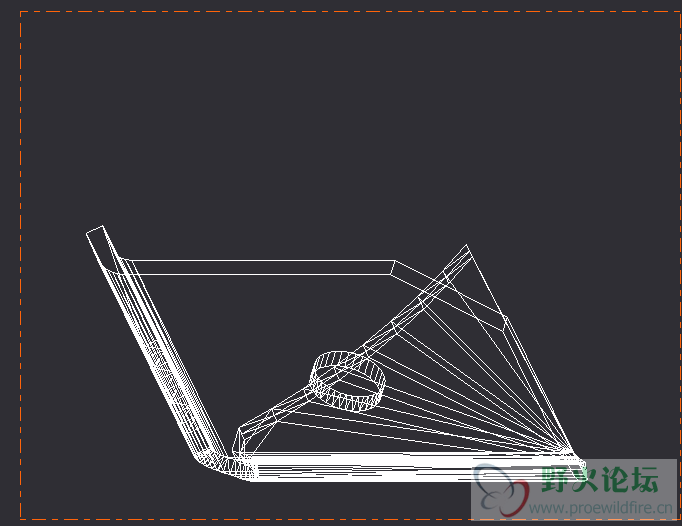

在绘制如下图这个零件的工程图时,发现了投影后零件内部不是被隐藏掉的,而是有密密麻麻的结构线。
原模型
原模型
投影后
投影后
所以想请教各位大神,如何设置才能去掉外轮廓中间的那些线。

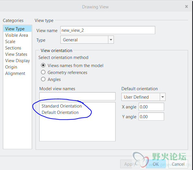

另外就是原3D图中貌似没办法设置前视 顶视、右视这种选项,只有标准视角和默认视角两个选项,如下图。这种又该怎么搞??
图像设置
图像设置

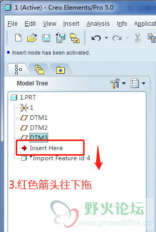

发表于 2021-8-24 10:48 | 显示全部楼层
多在论坛搜索关键词,就能找到你想要的,前期对软件不熟悉,我觉得可以先用着中文版的。
1.视图你要在下图第一张中选择,根据需要来选择消隐隐藏还是线框模式;
2.对于没有参照面,可以将红色箭头移动到最上边,点击右边的创建平面图标,然后三个平面就出来了,再将红色箭头移动到最下部。还可以参照这个帖子http://www.proewildfire.cn/thread-138137-1-1.html

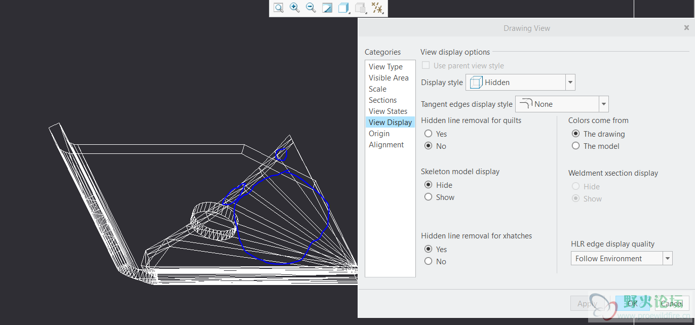

设置
设置
设置最初都是按教材选择“隐藏”还有下面切线设置也选了无。但是零件‘肉’的部分还是有结构线

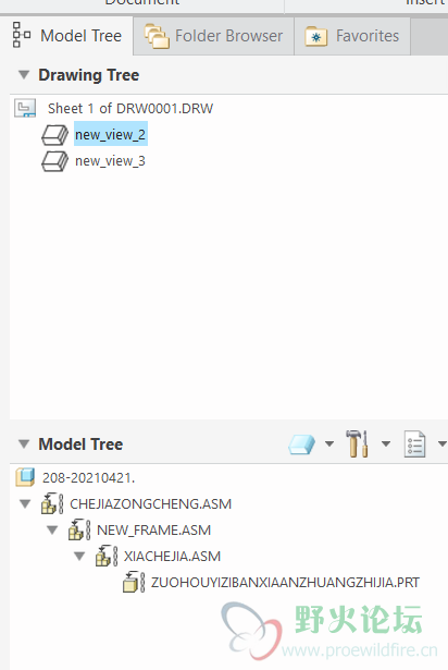

结构树
结构树
另外结构树里也没有那个红箭头,不知道怎么添加基准出来。还烦请帮忙给些其他可参考案例。多谢多谢

发表于 2021-8-24 12:59 | 显示全部楼层
萌新工程汪 发表于 2021-8-24 12:39
抱歉,真的就是学过教程就上手尝试了。但貌似按照三楼高手的方法还是不行
你这个零件应该是stl出来的文件吧,都是小平面和小线段就会这样,不是实体?
Keep on going......
 楼主| 发表于 2021-8-24 13:04 | 显示全部楼层
是的,源文件是stp格式,我另存了pvs版本想拿来画工程图,然后就不行

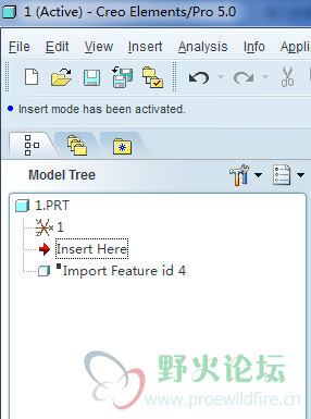

发表于 2021-8-24 13:54 | 显示全部楼层
为什么不用stp出工程图?stp不会有乱七八糟的线
红箭头是插入此处的意思
